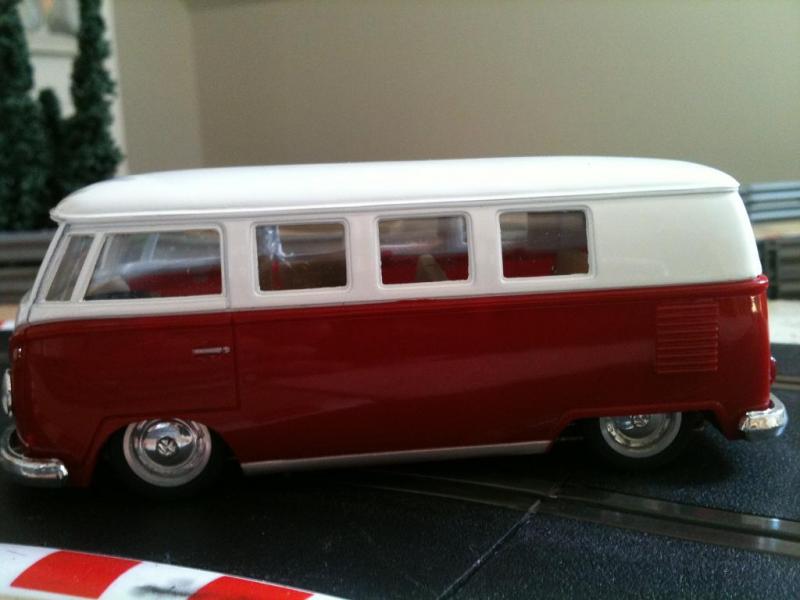

lors d'un petit tour dans les magasins de jouet....
je suis tombé sur ces petits models de combi.
une partie plastique et une partie métal,
bien dommage que ce soit la partie haute(blanche) qui le soit...
bref,on fait avec...

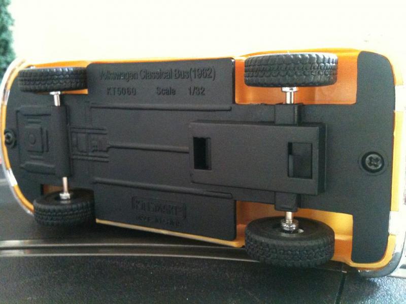

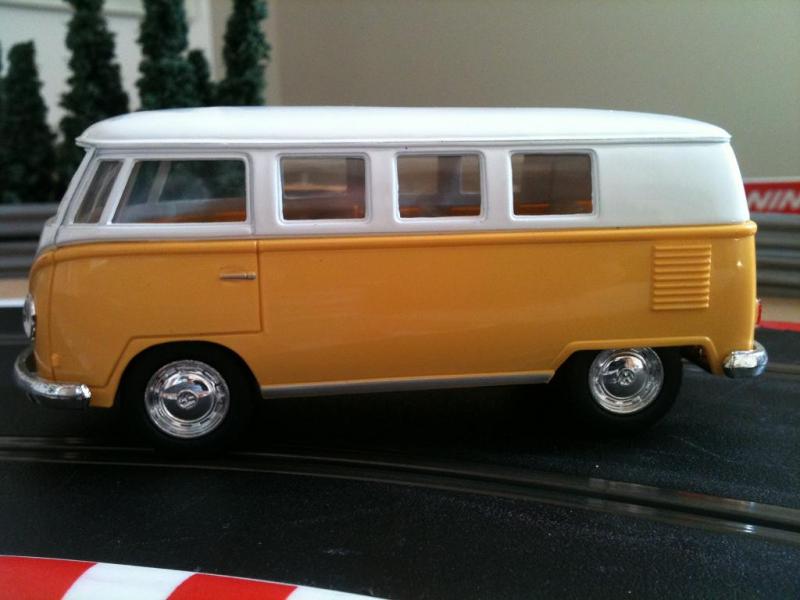

en premier,le combi en version jouet d'origine
une petite vue de dessous

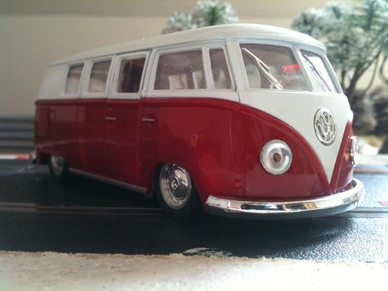

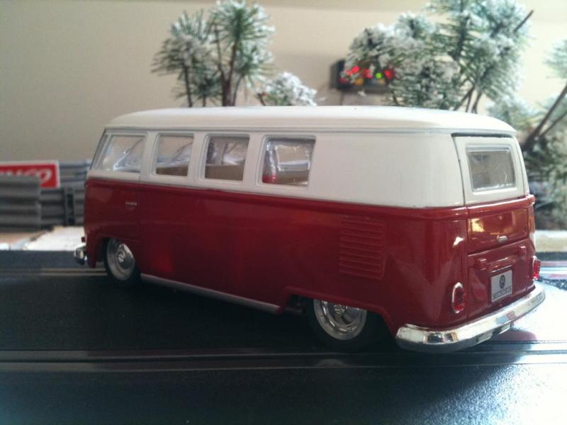

maintenant,place aux photos de la version roulante
les jantes avec inserts son made in Brifou,
des cotes sur mesure oblige vue la "place" disponible
pneus "avant slot" AV/AR

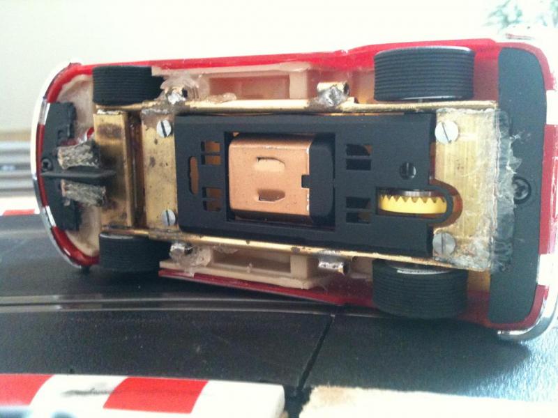

maintenant,place a la photo du chassi fabriqué par moi meme!!!
pour les pieces mécanique et bati,c'est du slot it.
guide ninco,ainsi que les tresses et fils.
moteur GMC.
me voila avec un petit combi,
qui finalement; ne roule pas trop mal!!!

Belle modif.
Beau rabaissement mais le combi est assez haut, comment roule t il?

Quelles sont les dimensions exactes du combi ? car j'ai l'impression d'avoir exactement le même, mais j'ai pas l'impression que ce soit véritablement du 1/32, mais quelque chose de plus petit ??

effectivement,assez haut et de plus assez lourd à cause de la partie haute en metal.
finalement,
si on cherche pas le chrono,c'est sympa a faire evoluer en roulant souple et fluide.
sur un filet de "gachette" en courbe il réagit pas mal non plus.
par contre,il faut attendre d'etre bien en ligne pour réaccelérer franchement.
également, pour éviter qu'il bascule; les pneus avant doivent toucher la piste
pour lui donner un appuit en courbe. pneu zero c'est pas la peine...
pour l'arriere, les gommes trop tendre avec trop de grip (style BRM15Shore, G4..),à oublier aussi.
donc,4 pneus "avant slot" ça roule juste bien,lui permettant meme un peut de dérive!!!

Date du message : lundi 17 septembre 2012 à 17h22
sur la boite il est indiqué 1/32,
mais il doit pas etre tout à fait a l'echelle...
longueur 132mm
largeur 52mm
hauteur 54mm
mesure prise sur le jaune (origine)
Message modifié le lundi 17 septembre 2012 à 17h22 par NicoMoto
JohnSmith
Date du message : lundi 17 septembre 2012 à 17h24
Ah, merci !!! c'est donc pas tout à fait le même :
- long : 114
- larg : 43
- haut : 50
... pourtant, à voir c'est le même, avec les petites portes et la partie en fer et l'autre en plastique.
Merci dans tous les cas, et belle réalisation !

sur le chassis il est ecrit:
volkswagen classical bus(1962)
kt5060 scale 1/32
KINSMART
made in china

Il est bien au 1/32... C'est vraiment pas large un vrai Combi...
On les trouve à +/- 20$... les 4 de couleurs différentes (!!) sur... qui vous savez...

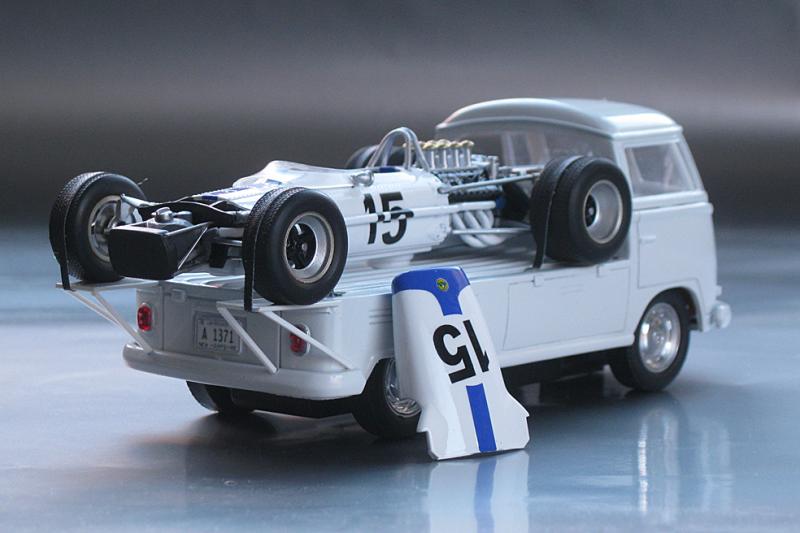

je l'avais transformé en "John Love" F1 transporter :
http://www.proto-slot-kit.com
