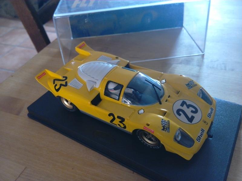

ayant acheté sur le forum " en connaissance de cause " une auto sans retro j aimerais la remettre conforme si vous avez un truc sachant que j en ai sur une autre auto identique , merci d avance

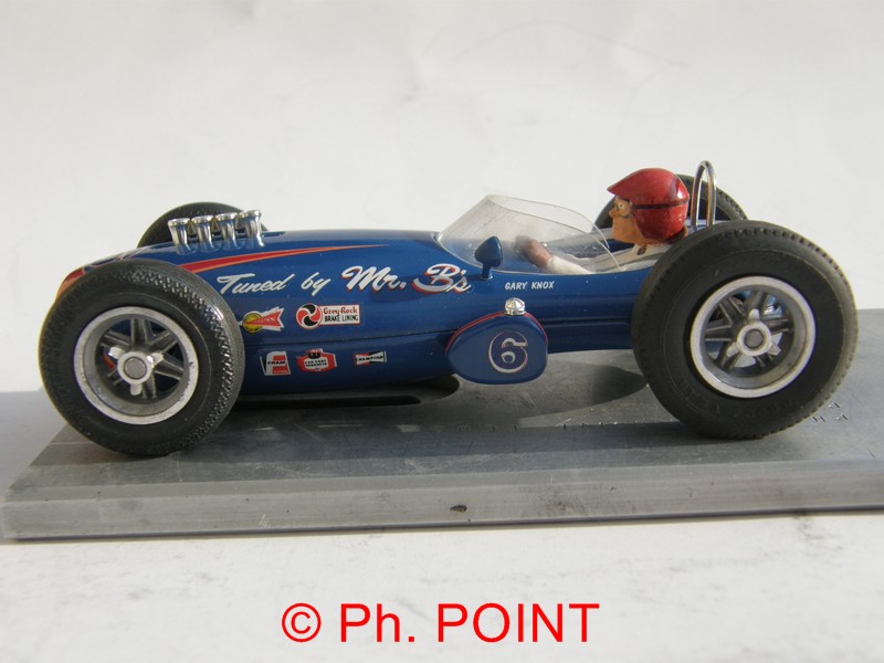

Pour les originaux il n'y a que les pièces détachées ou la récup.
Si tu veux reproduire des rétro de type "obus" voilà la solution que j'utilise.
Ma solution est presque la même pour les 2 échelles.
Pour les 1/24 j'utilise des perles plastique pour collier, bracelet etc pour enfant.
J'enfile dans le trou un morceau de joint torique très fin (entre 1 et 1.5mm) de grand diamètre que j'épointe au cutter.
Je l'enfile dans la perle et en tirant sur la partie qui dépasse il se coince tout seul et je coupe le surplus.
Pour les 1/32 je pars sur des épingles à billes rondes pour les tableaux en liège.
Je retire l'épingle avec une pince et j’agrandis le trou avec un foret.
Une goutte de cyno et je place le joint torique dans le trou.
Ensuite un coup de Dremel pour aplanir une face sans aller jusqu'au joint, peinture et je colle un petit bout de papier alu pour le mirroir.
Ce n'est pas parfait mais si on laisse quelques millimètres de long le rétro devient incassable grâce au joint qui se couche au moindre choc.
Je ne les colle pas sur les coques. Je fais un trou légèrement plus petit et je tire par l'intérieur. Ca ne part jamais.
On peut aussi s'amuser à épointer légèrement la demi-sphère obtenue...

Superbe les rétros, Pépé plus.

super idée et en plus incassable
