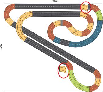

bonjour , j ai une pièce de 3,85 X 3,50 ( entre murs) compliqué de trouver un tracé accessible et d avoir une belle ligne droite , pour l instant j ai ma îste au sol mais pas tres pratique ... que pensez vous de ce tracé ( oui il faudra un long bras telescopique ) ou avez vous des avis ou idées par avance merci
- Demande de tracés
- votre avis tracé
votre avis tracé

Je trouve ton tracé sympa MAIS :
-prévoir des bordures, et éventuellement barrières sinon tes voitures vont se cracher dans le mur (et ça les abimes murs + voitures)
-si possible faire une forme de 'boomerang' très ouvert au fond pour limiter le risque de crash et donc de ramassage sur la partie au fond contre le mur au lieu d'avoir un tracé sinueu
Date du message : vendredi 10 décembre 2021 à 11h17
bonjour , merci pour ta suggestion oui je vais essayer , concernant les bordures j ai deja c est pour cela que je me limite a 3,60 X3,30
Date du message : vendredi 10 décembre 2021 à 14h50
Perso, je le trouve plutôt bien ce tracé, ni trop facile ni trop tordu, avec de beaux enchainements et des virages à rayons variables. Seul Bémol, le ramassage, mais ça tu es déjà au courant.

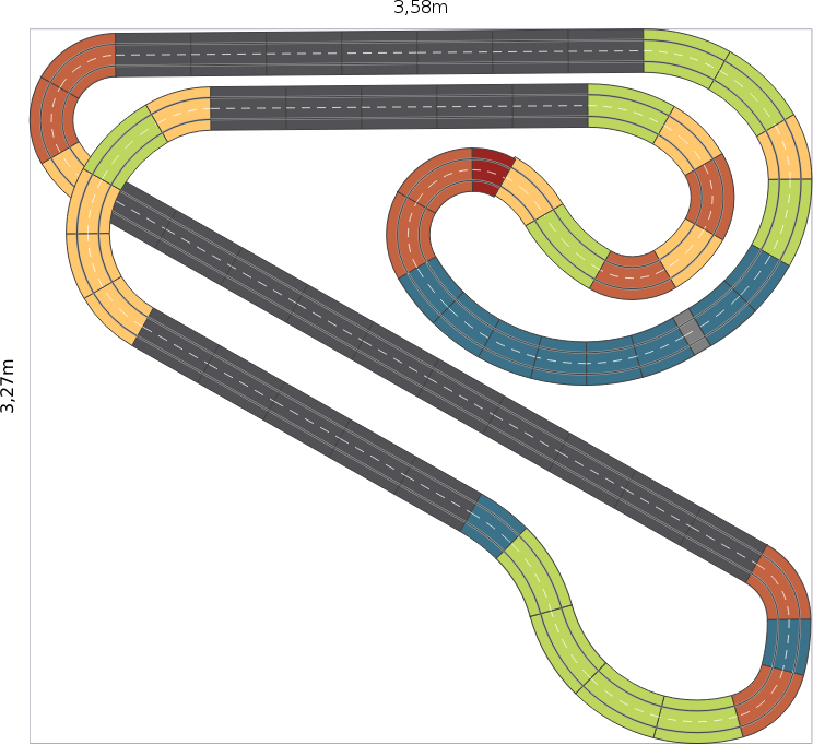

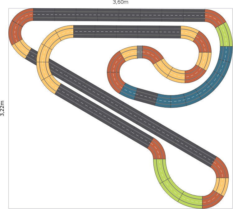

Date du message : vendredi 10 décembre 2021 à 20h51
C'est nettement mieux comme ça !
DART1973
Date du message : vendredi 10 décembre 2021 à 21h18
C 'est très bien comme tracé , fluide , rapide , avec 2 beaux freinages et de belles courbes a prendre portiere contre portière
un régal abec des nsr , slot-it ou thunderslot

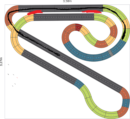

Date du message : samedi 11 décembre 2021 à 18h14
A110 a écrit :apres la prise en compte de vos conseils avisés voila ce que j obtient , ça me semble assez fluide et varié
Ca fait plaisir quelqu'un qui demande conseil et qui suite les conseils donnés. c'est suffisamment rare pour être souligné.

Il fait envie ce tracé , il me fait penser à celui de Fred
Date du message : lundi 13 décembre 2021 à 06h37
salut
oui la partie en noir est surelevée ce qui donne de la visibilité par rapport au plan initial , tracé fluide a la fois technique et rapide , avec deux gros freinages ,
merci a vous
Messages : 5.308
Nombres de voitures : plein
Des courbes un peu moins violente, ça passerait mieux ! à voir...
