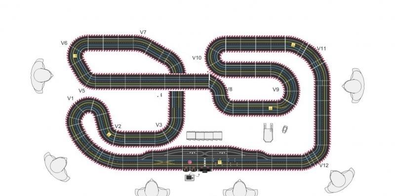

Votre avis sur tracé carrera D132
Chriscar
Date du message : jeudi 10 janvier 2019 à 12h16
J’ai réalisé un tracé qui me plaît, et qui est évolutif normalement.
J’ai pas réussi à faire une 8 parfait puisque la voie 2 fait 63cm de moins.
Est-ce vraiment très grave ?
Que faut-il améliorer ou modifier ou bannir sur mon tracé ?
J’ai essayé de respecter les conseils des uns et des autres pour ne plus faire un plat de spaghettis.
Merci de vos conseils.

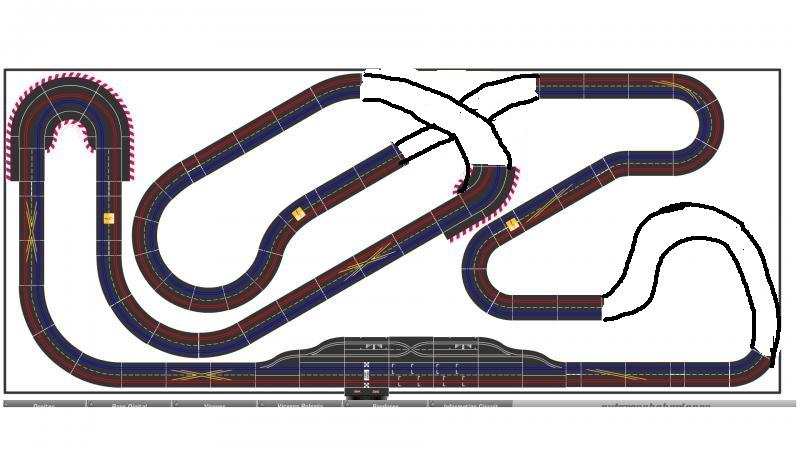

Il y a aussi celui-là qui me plaît bien.
titi91
Date du message : vendredi 11 janvier 2019 à 18h06
J'aime bien le premier il y a une bonne visibilité su l'ensemble de la piste
Le second je suis plus mitigée bien que jolie j'aime moins les 2 deux ligne droite superposés, mais il a l'avantage d'avoir 8 du cote gauche pour équilibré les pistes,
autre point important l'acces pour le ramassage peut tu faire le tour de ta table
Le bois c'est bien aussi

J’aime bien la fluidité du 2ème et justement les 2 grande ligne droite superposées.
Et j’aime bien le tracé du 1er avec une belle évolution des 2 lignes droite du virage v10
Peut-être une énièmes version d’un mix des 2.
A voir.

Personnellement je trouve que les 63cm d'écart entre les voies du premier sont un gros problème, qui aura un impact non négligeable sur le plaisir de rouler et de jouer. Cela a déjà été expliqué maintes fois sur le forum, il est nettement préférable de faire un circuit en huit, même en digital ...
Adepte de tracés plus fluides, je trouve aussi tes essais relativement anguleux, un peu trop rectangulaires à mon goût.
Et enfin, un rappel de deux autres règles de bonne pratique:
1) éviter d’intercaler des bouts de ligne droite dans les virages, et si tu as trop de place passe plutôt au virage de rayon supérieur
2) entre deux courbes de courbure opposée (comme par exemple ton virage V8), intercaler un petit droit (1/3 ou 1/4) pour éviter la cassure.
J’espère ne pas te décevoir avec ce feedback, que je veux rendre constructif. Il y a un mélange d’expérience, mais aussi des goûts personnels dans la mise au point d’un tracé.

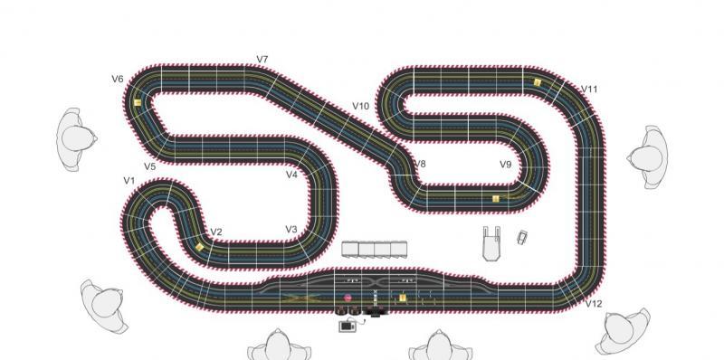

spyder7400
Date du message : samedi 12 janvier 2019 à 16h49
une idée de 8 assez proche de ton 1er tracé. Cela doit équilibrer les voies.
Apres le V8 n'a pas trop d'interet

Un peu trop de petites cassures , 1/3 ou 1/4 de droite dans les courbes qui secouent inutilement les voitures ,donc pas assez de R2,R3, R4
bien meilleur que le premier jet !
Date du message : samedi 12 janvier 2019 à 17h21
pour ajouter à ce que dit Dart, on pense souvent quand on commence qu'ajouter une droite ou un quart ou un tiers de droite va adoucir le virage. Enfait pas du tout, c'est même le contraire.
Si tu veux un tracé fluide, tes courbes ne doivent être composées que de courbes!
Date du message : samedi 12 janvier 2019 à 18h08
Évidemment 1000% d’accord avec DART-1973 et gilou-971
Je m’obstine à le répéter, ces tracés sont beaucoup trop anguleux.
C’est à croire que vous essayez d’épouser les angles de vos murs ou de vos plateaux!
Gardez vos courbes ... euh ... courbes, comme dit gilou-971, et amenez un peu de naturel dans vos tracés.
Par ailleurs, je ne suis pas un grand fan des lignes droites superposées, surtout quand on dispose d’autant de place.
Message modifié le samedi 12 janvier 2019 à 18h09 par LittleBen
Date du message : samedi 12 janvier 2019 à 18h47
Ben oui on dit, redit et répète les mêmes choses
Il suffit pourtant de lire les autres posts...

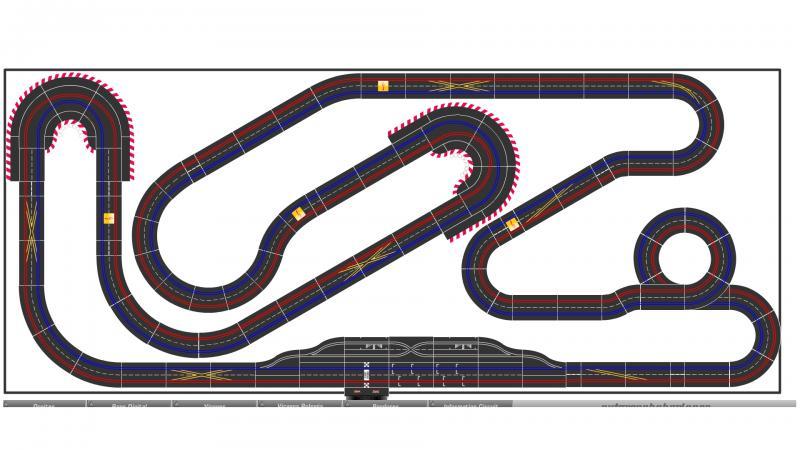

Date du message : vendredi 1 février 2019 à 18h11
Bonjour à tous,
Je reviens sur mon tracé en essayant d’appliquer les conseils que certains me donnent, et en m’apuyant sur les tracés existants.
Voilà où j’en suis arrivé.
Merci de vos retours
Chriscar
galette03
Date du message : vendredi 1 février 2019 à 19h57
Bonsoir, niveau faisabilité, le 360° en descente va être très compliqué a réalisé.
Car vue les éléments avant et après, la pente va être terrible.
De plus tu utilise toute la place dispo...même trop.
Tu n'as plus de place pour les bordures permettant aux voitures de glisser.
jamais plus vite qu'a fond
Message modifié le vendredi 1 février 2019 à 19h59 par galette03
Chriscar
Date du message : samedi 2 février 2019 à 11h59
Bonjour galette03,
Merci de ton retour.
Il est vrai que le 360 me pose problème aussi. Je vais retravailler dessus et essayer d’adoucir La pente. Il est là pour équilibrer la distance des 2 voies. Pour les bordures extérieures je peux agrandir mon plateau. Je n’ai pas de problème de place. Le rectangle dessiné fait 6mx2,5 pour avoir une base. Mais peut-être agrandit à souhait. Pour les bordures intérieur, elles seront faite maison en médium.

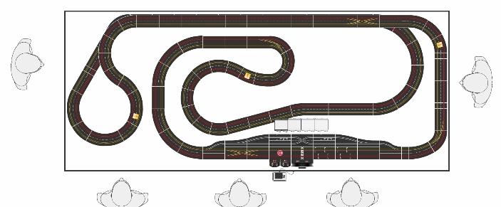

Date du message : samedi 2 février 2019 à 14h02
pourquoi tu ne fais pas dans le classique?
genre:
Chriscar
Date du message : samedi 2 février 2019 à 14h38
Merci gilou-971
Oui c’est très bien aussi.
Il faut que je l’essaye, voire l’égalité de la longueur des voies, et que j’essaye de placer un autre virage en épingle en voie opposé au premier.
