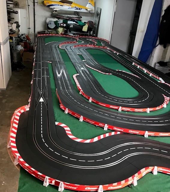

voici une photo de notre piste une carrera digitalisée oxygen
le tracé fait un peu plus de 30m et nous roulons en 12volt, nous avons essayé les différentes références BRM toujours en 30 shore, avec différente chaleur dans la pièce, le résultat toujours le même moins de 45 mn Avant de voir apparaitre des bouloches, puis le pneu ressemble à de la pâte à macher
