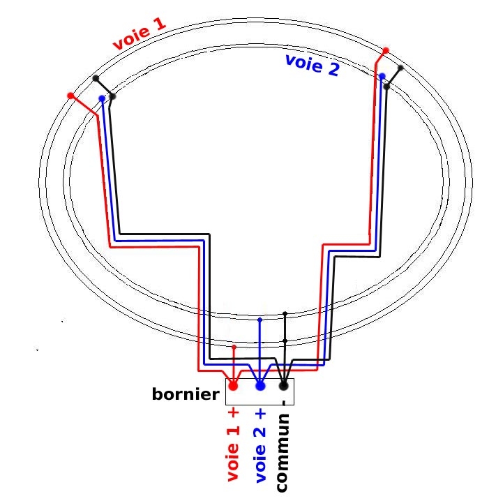

le problème est plus de la perte de jus , du aux éclisses de connexion entre les rails
la solution est le "repiquage" qui permet de transmettre le jus directement par des fils électriques
plutôt que de faire confiance aux liaisons entre les rails .....
c'est long et fastidieux , mais si tu veux une parfaite puissance partout , il faudra passer par là ...
et bien sur , plus le circuit est long plus le nombre de connexions entre les rails est important
et donc plus les risques de perte de jus sont importants !

Exemple 3 points d'alimentation.
Environ tous les 2 à 3m.
Donc plus c'est grand plus il en faut...
Ou alors faut souder tous les rails entre eux avec un fil pour faire un pont.
Message modifié le lundi 21 août 2017 à 18h28 par pepe_plus
cheetah31
Date du message : lundi 21 août 2017 à 20h08
voila , pas mieux ... merci PP
