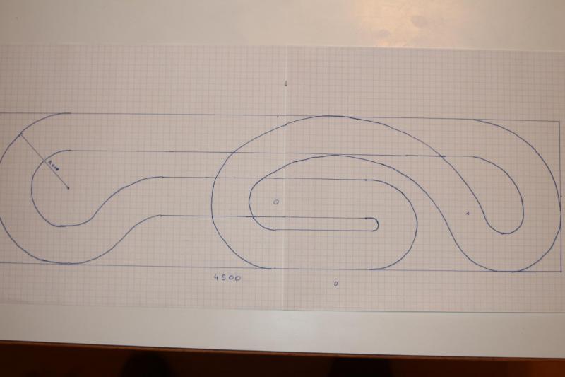

Bonsoir, après de longues réflexions sur l’échelle et sur la place disponible je me suis décidé
Pour le 1/32 et un plateau de 4500*1200.
Deux voies, défoncée dans du medium de 10 largeur de piste 300 entre slot 100.
Alimentation par tresse. Elevation de 150 pour la grande ligne droite et passage souterrain pour la petite. Un circuit rapide et pas trop complique pour un premier défonçage.
Je vous livre le premier jet présentable après une bonne vingtaine d’esquisses.
D’avance merci pour vos remarques .
- Demande de tracés
- Votre avis sur le tracé de ma piste bois

Ca m'a l'air pas mal, mais 100 entre les piste pour du 1/32 n'est ce pas trop ?
Auteur
jefdegel
Date du message : dimanche 22 décembre 2013 à 11h59
Bonjour, merci pour ta remarque ; je me suis fais un petit cahier des charges a la lecture des nombreux postes, et je crois que c’est PEPE PLUS qui préconise 150 mm sur les extérieurs.
De plus avec 250 mm je n’arrive pas à passer plus de trois largeurs de façon harmonieuse sans descendre sous le rayon mini de 100 mm.
