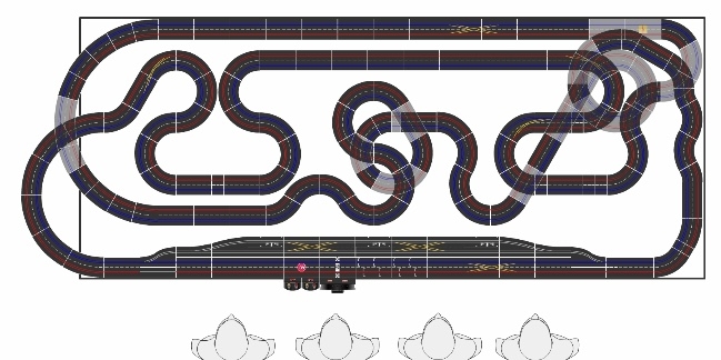

Après avoir eu vos commentaires sur un choix de marque sur un autre post, je suis donc parti sur du Carrera DIGITAL 132.
J’ai réalisé un tracé de circuit qui sera réalisé sur un plateau bois à hauteur d’un mètre environ. Le plateau fera approximativement 7x3.
Pouvez vous me dire si mon tracé est bon, ou suis-je complètement à côté de la plaque ?
Merci pour vos remarques et bonne année.

Ben ... pas mal a coté , mais 2019 sera bien meilleur
regarde plutôt Aqua Rossa

Merci dart1973 c’est constructif ...
Messages : 10.423
Date du message : lundi 31 décembre 2018 à 20h06
ben Chriscar, le truc c'est qu'on a l'impression que tu blagues.
Si ce n'est pas un fake, compare ton tracé à ceux qui sont proposés dans les salons adhoc.
Tu comprendras pourquoi Dart t'as répondu comme cela.
Allez, quelques heures de lecture des salons "pistes plastiques", "pistes bois" et "demandes de tracés" et on en recause.
Les membres postent leurs créations et leurs ressentis, c'est le moment d'en profiter, Chriscar!

À bas moi qui avait envie de spaghettis ce soir, je crois que j'ai trouvé un plat.
Suis le conseil de gilou971 va faire un tour dans la section tracé.
Après avec un plateau de 7x3 il y a de quoi faire un superbe tracé.

J'ai fait la même erreur au début : vouloir rentrer un maximum de rails sur la place disponible et faire des zig-zag dans tous les sens en espérant que ça rendrait les courses intéressantes. Mais en fait dans ces portions qui accumulent les virages R1 on se contente de trouver la bonne pression sur la manette et de la conserver, sans grand intérêt...
Il est de loin préférable de faire des grandes courbes, qui se resserrent ou s'ouvrent, des grandes lignes droites non parallèles. En résumé de la fluidité et de la variété, et c'est là que ça devient intéressant en terme de conduite. Effectivement inspire-toi des autres tracés et ne te précipite pas (pas trop)

Salut Chriscar,
Je vais essayer moi aussi de faire une réponse constructive ;-) parce que ce n'est pas toujours facile de débuter.
Point très positif : tu disposes d'un très bel espace (7m x 3m) pour faire un super circuit. Ce n'est pas le cas de la plupart des sloteurs.
Choix de rails Carrera : je dirai c'est neutre car chaque marque à ses aficionados
Sur le reste, je pense que tu dois tout changer :
- vérifier que tu disposes de ramassage partout sur ta piste, quitte à réduire celle-ci.
- inclure des bordures dans tous les virages
- éviter les lignes droites parallèles
- éviter au maximum les "spaguettis" (un tracé avec des virages partout, pour maximiser la longueur de ta piste)
- éviter d'avoir trop de virages serrés (les R4 60°)
- privilégier la variété (courbes avec différents rayons, lignes droites non parallèles, ...)
- plateau à 70cm (1m c'est trop haut, il vaut mieux dominer sa piste, on voit mieux et si tu as des enfants c'est obligatoire)
bref, le slot c'est pas "plus c'est long, plus c'est bon"
=> réduit la longueur (tu économiseras quelques rails que tu investiras dans des bordures ou des rails de différentes courbures.

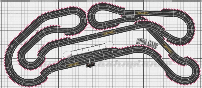

pepe_plus a évidemment raison avec sa suggestion de piste bois … si ce n'est que notre ami Chriscar vient de faire le choix d'acquérir un circuit Carrera Digital 132 et qu'il souhaite le compléter. Pour des raisons assez évidentes (et notamment le "prêt-à-rouler"), très peu de personnes débutent par une piste bois.
Bref, en restant sur du Carrera Digital 132, je viens de rechercher dans mes archives et j'ai trouvé un tracé que j'avais fait pour un membre du forum il y a quelque temps, et qui rentre dans les dimensions 7m x 3m. Je viens de l'améliorer un petit coup, et voici le résultat:

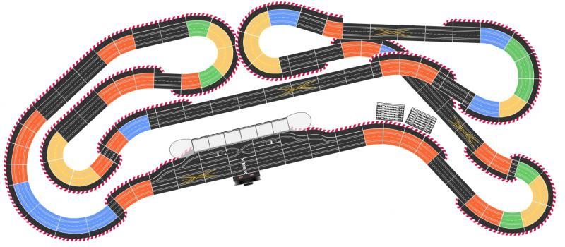

Et avec les types de rails utilisés:
Patnator a bien résumé quelques règles essentielles, comme la variété des virages, et la variation du rayon de courbure à l'intérieur d'un même virage.

voilà une proposition sympa Ben
Chriscar, tu peux t'inspirer de ce type de tracé

Merci Ben pour l’idée de tracé je vais évidemment m’en inspirer.
