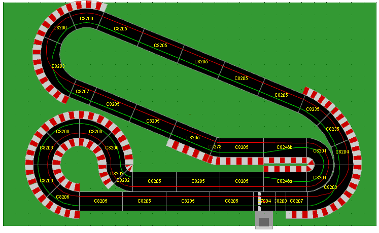

Bonjour à tous, grâce à l'aide de certains (ils se reconnaiteront) j'ai pu faire ce tracé sous tracker 2000. Je ne dispose que de trés peu de place, 3m x 1.80m. Voici ce que j'ai fais, merci de me donner votre avis. Cdt
Sam

Moi j'aime bien c'est sympa mais les pros du tracé te donnerons peut-être un zutre avis qui sera mieux

Pas mal mais, à mon avis retire vite les croisements C8203 ce sont des vrais cochonneries et qui vont vite te gonfler.
Tu devrais normalement te faire de grosse arsouilles avec ce tracet

je debute mais ca m a l'air fort bien du style a fond d'gaz

je suis d'accord les croisements ne servent à rien.
I n"y a rien de mieux que de voir les 2 autos se tirer la bourre en parallèle dans les virages.
Et puis tu en cassera moins

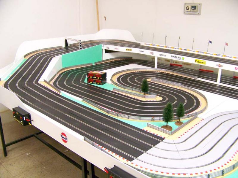

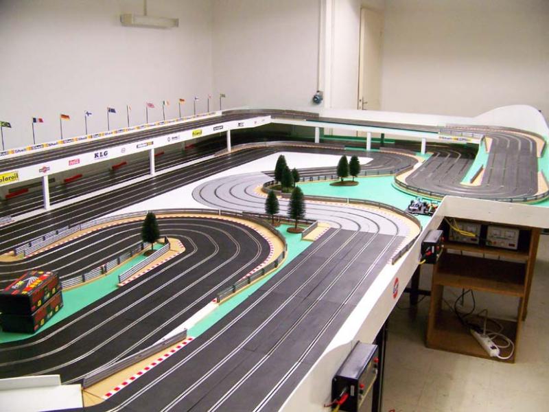

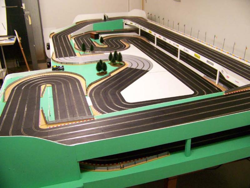

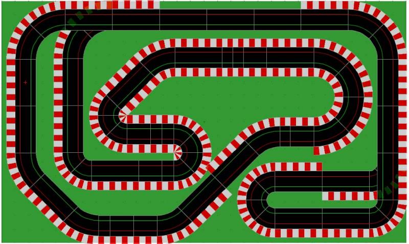

J'ai planché un instant et avec ta surface, pour rentabiliser au maximum l'espace, j'ai pensé à ça... 18,50 m de développé. Ca demande quand même un peu d'investissement niveau rails vu le nombre et pas mal de bricolage pour la partie supérieur du pont.
Je me suis inspiré de notre piste.
Envoi moi un mail si tu veux le fichier source .TR3 (Tracker 2000)

Il me semble que tu as beaucoup de R1 et aucun R3 et R4
Pour moi les R1 ok mais coupé par un 1/4 droit et les R3 et R4 c'est super.
Je préfère les virages qui ouvrent plutôt qui se referme:
un exemple:

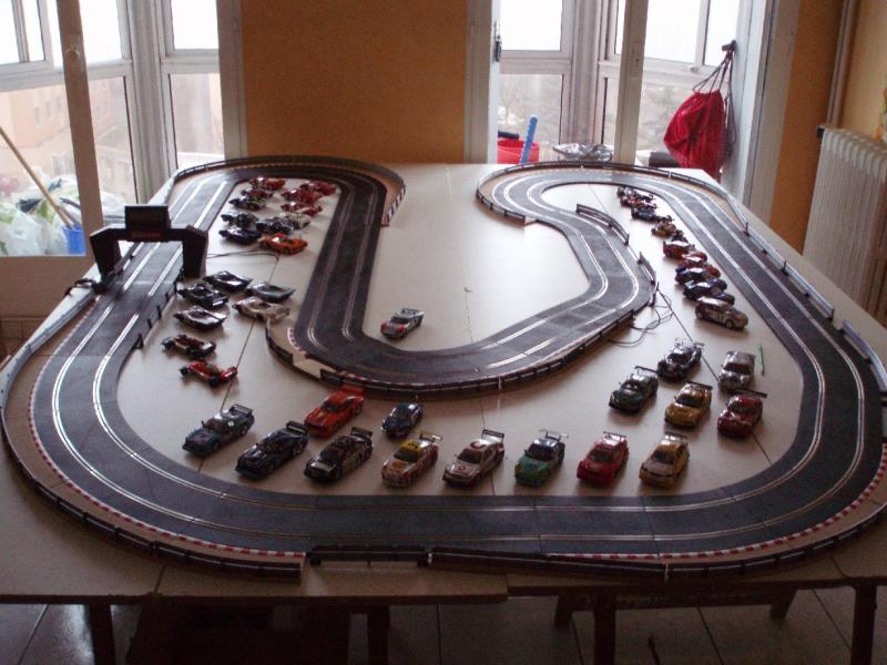

Comme mon circuit n'est pas permanent, je teste des tracés et celui ci est proche de l'optimum pour mon encombrement. Par rapport à la photos, j'ai prolongé les lignes droites interieures

Excuses moi, je donnais mon avis sur la proposition de Marslot mais pas la tienne qui est sympa mais en effet, vires les croisements.
