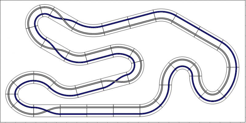

Votre avis sur ce tracé SVP
Gentlemandriver
Date du message : samedi 24 juillet 2010 à 09h59
J'aimerais monter un petit circuit (rallye) en Jouef et y rouler avec des petites classiques 1/32 (Berlinettes, Mini, DS...).
J'ai un doute dans les passages de R1 90°. Est-ce que les autos passeront sans encombre sachant que pratiquement toutes les trajectoires sont à la corde (en bleu sur le plan) ?
Voici le tracé (support 120 x 240) : tout plat, pas d'élévations.
Merci pour votre aide
A+ Patrick
Pylu
Date du message : dimanche 25 juillet 2010 à 08h44
n'étant pas un grand pilote mes conseils sont à prendre avec des pincettes: ayant jouej avec du jouef durant mon enfance, je craindrais uniquement le croisement qui suis le R1 dans le virage en haut à gauche du circuit: la porté passe de gauche à droite en phase d'accélération (enfin moi j'accélèrerais là...) et la voiture peu facilement desloter.
A vérifier auprès d'autres ex-jouefeurs!
Bon dimanche!
combiandco
Date du message : dimanche 25 juillet 2010 à 09h36
salut gentleman
bon comme tu le sais j'ai monté un petit circuit a ma fille avec un jouef 2°generation(donc le plus large).
alors avec ma petiote on fais rouler des voitures au 1/43, des scratchs 1/43, et des voitures a papa au 1/32.
mais que sur la voie interieur avec des R2 car les R1 ca passe pas au 1/32 ou vraiment trop juste. Et ce n'est pas le rayon, mais la largueur de la piste qui est trop faible qui pose soucis.

Salut Combiandco,
C'est tout ce que je voulais savoir. Je craignais un peu que ce soit ça mais n'ayant pas ces R1 je ne pouvais pas tester. Donc je repars sur une feuille blanche.
Merci pour cette précision très importante.
A+ Patrick
San_Antonio
Date du message : dimanche 25 juillet 2010 à 10h29
Est il normal que se soit toujours la même voie à l'intérieur des virages serrés ?
Sinon la tracé est sympa

Salut Pylu,
Merci pour ton avis. C'est limite ce passage mais il présente à la fois un côté technique et sélectif. Mais sans les R1 je pense qu'il n'existera plus sur le nouveau tracé.
A+ Patrick
Gentlemandriver
Date du message : dimanche 25 juillet 2010 à 10h40
Salut San_Antonio,
C'est normal car c'est un rallye, donc une seule auto tourne et prend chaque virage à l'intérieur.
A+ Patrick

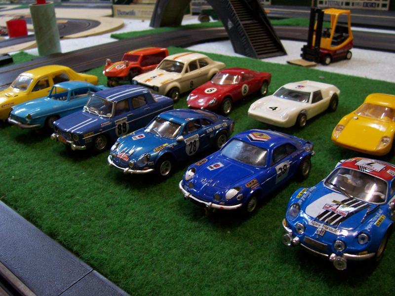

BRUNO
Date du message : lundi 26 juillet 2010 à 22h29
j'ai esseyé celles ci sur le tracé du trophée Jouef, elles passent toutes sans problèmes, c'est même sur la voie intérieure des R1 que c'est le plus plaisant.
Sur ton tracé , pas besoin de plus de 12 V à mon avis, l'idéal serait pour moi un transfo réglable genre Jouef et une poignée MMRC ou autre de 45 ohms
A+ bruno

BRUNO
Date du message : mardi 27 juillet 2010 à 16h20
Je pensais aussi au transfo pour train, c'est ceux que j'utilise sur les petits circuits
Il y en a des bleus et d'autres plus puissants oranges avec en plus une sortie en 16 volts alternatifs pour l'éclairage des décors
Comme sur tout les types de rails , la R8 SCX n'aime pas trop les grandes courbes et se retrouve vite sur le toit, son domaine, c'est vraiment les petites courbes des R1, la plus agréable est la Ford Escort Scalextric, très bonne tenue de route, beaucoup de réalisme, c'est un modèle vintage, mais tellement bien réussi que SCX s'est resservi du moule pour les rééditions
L'Alpine Team Slot marche fort , mais elle est préparée, ( voir rubrique Team Slot de mon site Slotcartyres)
le guide des Polistil est un peu haut, il faudrait enlever 0,5 mm
le Buggy Polistil avec son châssis monté sur ressort est très amusant, il se penche dans chaque courbe et est très à l'aise dans les R1
A+ bruno
