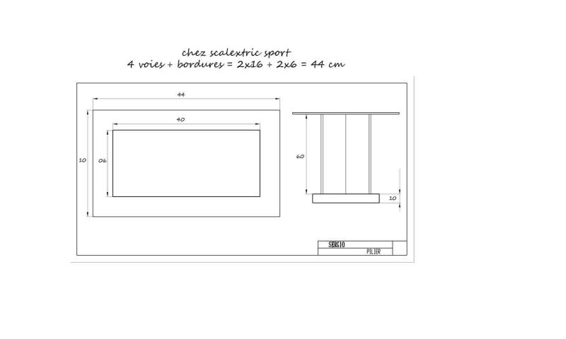

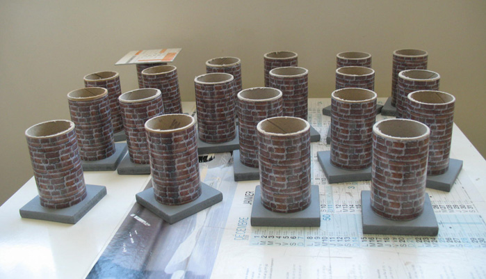

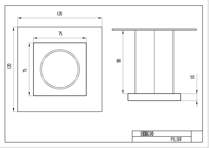

Sergio
Date du message : lundi 17 octobre 2011 à 17h54
Salut ,
j'ai fait ça (les piliers ne sont pas collés au pont)
Sergio

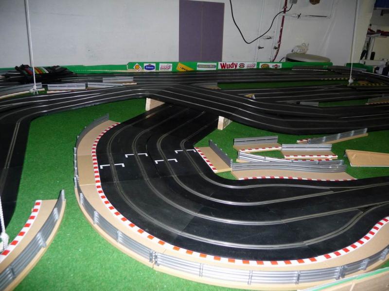

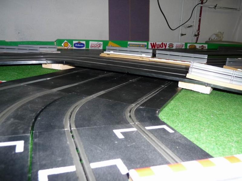

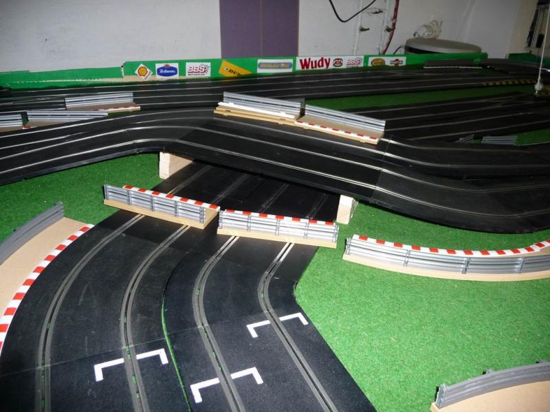

babass

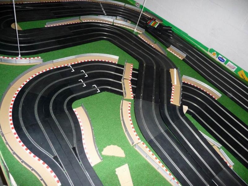

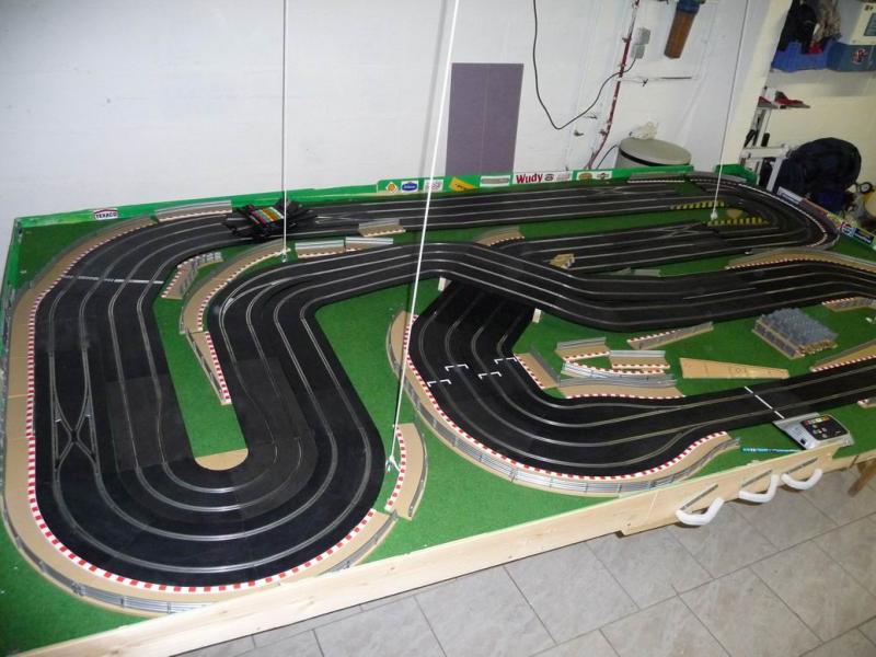

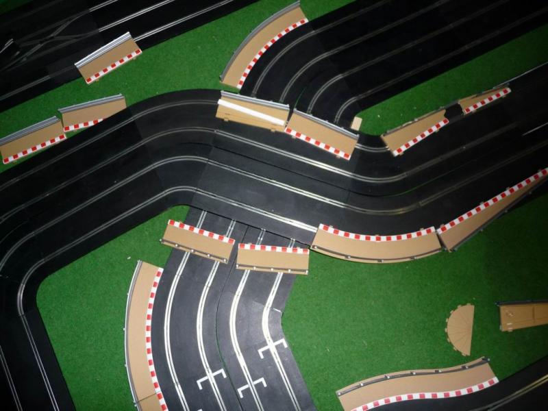

Date du message : lundi 17 octobre 2011 à 21h33
voilà quelques photos pour montrer mon soucis...
plan large de mon tracé.4 voies digitales ou 2 voies analogiques..
j'aimerai laisser mes bordures sur le pont même lorsque je le remonte au plafond
j'aimerai avoir juste à glisser sous ma piste les quelques éléments pour surélever comme sur les photos.
Si vous avez des idées...je suis preneur...

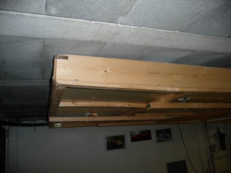

euh...tu ne peux pas descendre de 10 ou 15 cm ton plateau du plafond ?
Sergio
babass
Date du message : lundi 17 octobre 2011 à 22h05
Sergio
et non malheureusement.. ça gêne l'ouverture de la porte de garage...

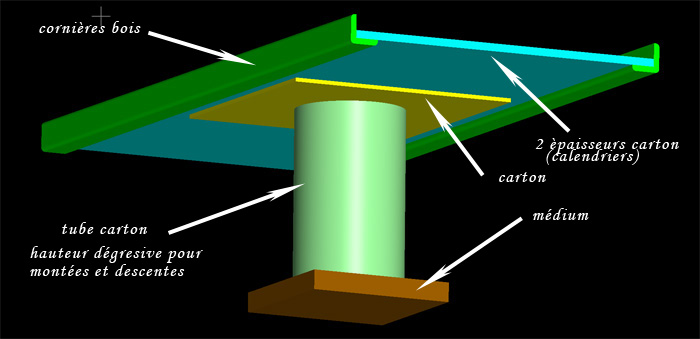

Eh bien , je ferais (c'est mon opinion ) simplement des piliers de différentes hauteurs pour la montée et descente avec la base supérieure plus grande pour ton 4 voies et après, tu les couches à coté de la piste.

STF
Date du message : lundi 17 octobre 2011 à 22h40
Je ne connais pas les bordures du Scalextric mais peux-tu les coller sur le coté du rail pour qu'il soient à plat en position haute ? Quite peut être à mettre des plat en desous ? Si oui alors tes bouts de bois transversales sont un bon début. C'est ce qu'il y a de plus simple. J'en rajouterai peut être 2 moins haut en début et fin de pente. Et si la forme que tu as besoin n'est pas parallèle, tu peux essayer avec du polystirène extrudé utilisé en isolation: ça se coupe au cutter facile et ça te fera un bon gabarit pour un report sur du bois.

Date du message : mardi 18 octobre 2011 à 07h54
Après avoir regardé tes photos
Pourquoi ne pas faire le contraire, plutôt qu'un pont
Essaie un tunnel.
Fais passer ta piste supérieure sous ton plateau
Tu ouvres ton plateau (entrée sortie) et tu soutiens ta piste avec des tasseaux vissés.
Ta piste sera sur un support type "Sergio" baguette d'angle et calendrier.

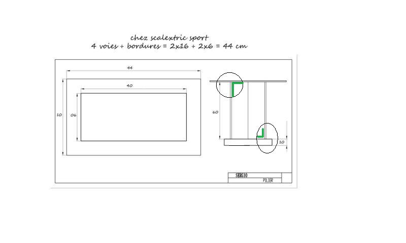

Madmax
Date du message : mardi 18 octobre 2011 à 20h00
Bonjour à toi Babass !
Sur l'idée de Sergio
Deux charnières représentées en vert, le pilier bascule sur la droite et le support de piste bascule aussi, donc la base du pilier, le pilier et le suport de piste sont paralleles donc quelque soit la hauteur des piliers, une fois pliés ils auront le meme encombrement en hauteur soit à peu près 10(base)+40(pilier)+5(support piste)=55 mm.
Ce qui me semble etre à peu de choses la hauteur des bords de ton plateau...
