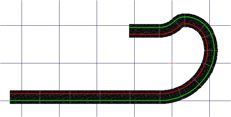

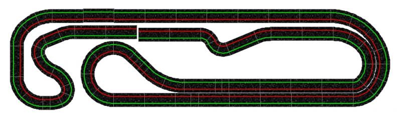

Si mon avis t'intéresses, je peux juste te dire qu'à ta place je ferais une très grande ligne droite (évidemment !!!! ) mais pour rentrer dans cette ligne droite je ferais une énorme parabolique avec une chicane juste avant (pour obliger à commencer la parabolique super doucement) et ensuite je profiterai des 1.7m de largeur pour faire un virage qui s'ouvre, qui s'ouvre et que tu prends tout en accélérant...
Avec le bois t'as pas la limite des rayons standards !!!!
Ca donnerait à peu près ça:
Sauf que là (en Ninco) ça ne fait que 1.2m de haut !
Il faudrait augmenter les rayons pour obtenir 1.7m !!!
Mais bon, ça fait qu'un virage...vu ton plateau il reste du taf !!!!
Bon courage !!!

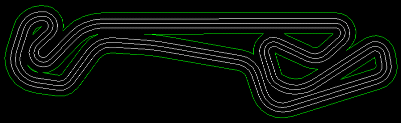

je ne l'avais pas sauvegardé, je l'ai refait en mieux.

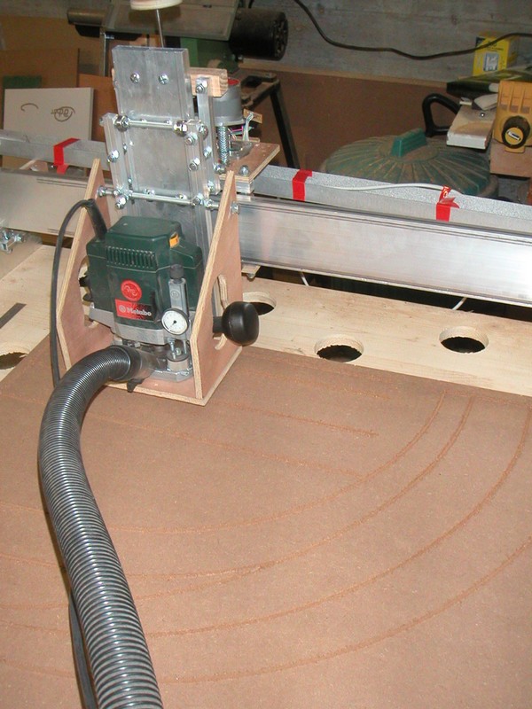

Si tu veux, je peux la faire avec ce genre d'outil :
qui marche comme ça : vidéo

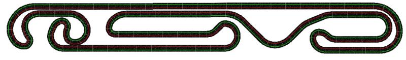

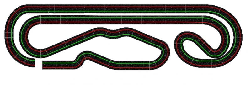

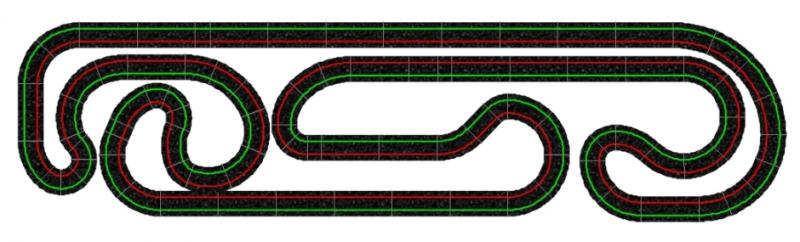

Bon j'ai retrouvé ça:
1,2m x 4,6m:
1,13 x 4,3m (ça laisse un peu de place en largeur pour des bordures sur un planches standard de 1,22m:
1,14 x 4,15m:
Bien sûr il faut allonger tout ça, mais c'est bien de mettre des lignes droites entre les virages sinon il n'y a pas de pilotage: on enchaine tout le plat de spaghetti à la vitesse d'entrée....
Par exemple le premier en 1.2 x 9.4m (ça aére un peu et ça laisse de la place pour la déco !!!):
Si ça peut t'inspirer...

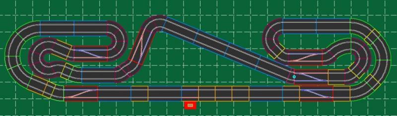

Circuit NINCO Digital 15m20
4m60 sur 1m10
sur mon trackmap j'ai pas l'option stand mais ils sont sur la ligne droite voir le blog
Droites standard 12
Droite 20 cm 09
Droite 10 cm 06
Courbe standard R2 08
Courbe intérieure R1 23
½ R1 03
½ R2 03
Changement voie D 03
Changement voie G 03
Console numérique
http://xav6b.blogspace.fr
