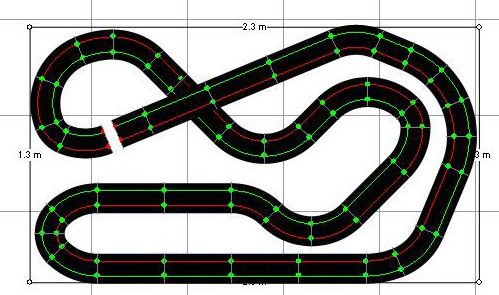

Bonsoir à tous,
après avoir fait les choses dans les règles et être passé par la case "présentation", je sollicite maintenant vos avis sur le tracé que j'ai imaginé.
Alors voilà j'ai un espace dispo hyper réduit pour une piste fixe (2.4mx1.4m hors bordures)
Je suis en Scalex Sport
J'ai donc (après quelques centaines d'essais de tracés...) imaginé ceci:
Je voulais une partie rapide, une partie technique, et des voies de longueurs égales...... Le développé est de 10m environ.
Merci de me laisser vos commentaires.
Sinon, d'après vos expériences, peut on vraiment s'amuser (et sur le long terme) avec un tel tracé?
vroumm
Date du message : vendredi 15 mars 2013 à 21h07
Salut je ne suis pas un expert en tracé mais je trouve le tien très propre!!
faboul
Date du message : vendredi 15 mars 2013 à 22h53
salut je trouve ça pas mal du tout ,les virages sont varié ,le plateau est bien exploité, il y a de la ligne , moi j'aime bien
mann72
Date du message : vendredi 15 mars 2013 à 23h10
Bein , tu a trouvé la formule de la piste par excellence , "ripidité , technique , virages "
que dire de plus , bon courage pour la suite !!
Date du message : samedi 16 mars 2013 à 02h08
c'est cool mais tu débordes de partout. Avec les courbes va te falloir des bordures et là ca va coincer un peu. Tu peux mettre des barrières au lieu des bordures, mais c'est moi sympa. A mon avis ton tracé tient sur ton plateau + 15 cm de chaque côté du plateau.
chris75toff
Date du message : samedi 16 mars 2013 à 07h55
Merci pour vos commentaires.
@gilou: effectivement je suis au bord du plateau, mais sur le plan il fait 2,34m x 1,34m.
Je ne voulais pas dépasser 2.4x1.4m en encombrement de tracé pour pouvoir rajouter des bordures un peu partout (disons qu'en surface dispo pour le plateau j'aurais 2.6x1.6)
Il me resterait donc 13cms tout autour du circuit pour mettre des bordures (que je voudrais découper dans des plaques d'ABS noir grainé que j'ai pu récupérer pour 3x rien)
Ca te parait jouable?
quarky74
Date du message : samedi 16 mars 2013 à 11h07
Je me permets de répondre à la place de gilou. Oui bien sur 13 cm c'est largement suffisant les bordures de commerce les plus larges sont les Carrera et elles font 10 cm donc si tu les fabriques toi même tu peux opter pour des bordures de 8 à 10 cm voire plus si tu veux
quarky74
Date du message : samedi 16 mars 2013 à 11h10
Au fait ton tracé est pas mal du tout, il est très varié au niveau des courbes et tu as essayé d'exploiter au mieux ta surface. Je rejoins donc l'avis de tout le monde
chris75toff
Date du message : samedi 16 mars 2013 à 15h47
Et bien merci à tous pour vos avis qui me confortent dans mon choix!
