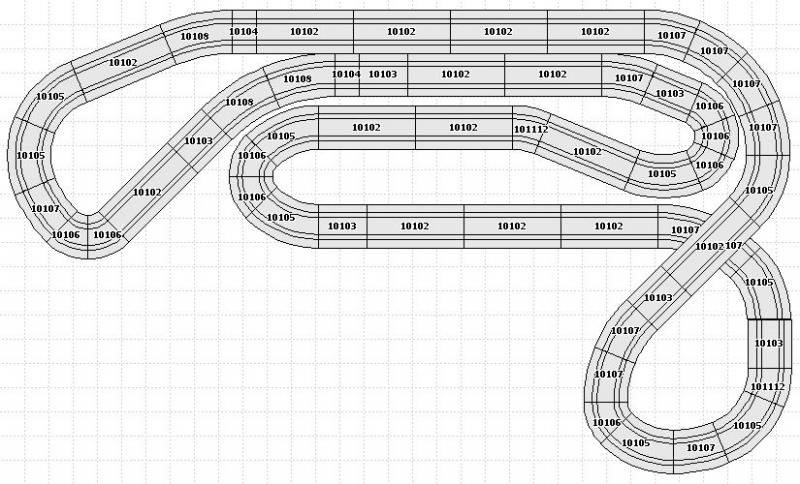

Après quelques essais de tracés, j'aurai besoin de vos avis éclairés pour valider le design du circuit
Les dimensions présentées sont le maximum à ma disposition, après faut casser les murs
La ligne droite du fond sera située légèrement en hauteur (à partir du croisement à droite et jusqu'a l'épingle à gauche).
Le sens de rotation : anti horaire si cela vous est necessaire.
Cette config offre un developpé identique sur les voies, et autant de rotation à gauche et à droite.
Dernière contrainte, j'envisage de partir d'un kit ninco pro am track et de rajouter les rails manquants (R3 nottament).
Enfin, je n'ai pas de préférence pour les voitures et suis succeptible d'utiliser des GTs, Tourings, et quelques classiques de temps en temps.
Merci d'avance pour votre aide.

Salut Urlukoi
très intéressant ce tracé
quelques réactions quand même (qui n'engage que moi bien sur)
-sa risque de ne pas être simple de ramasser au fond à droite
-tes lignes droites font toutes à peu près la même longueur
-tu met beaucoup de R1 (sûrement pour utiliser l'énorme quantité proposé par le kit ninco pro am track)et leurs positionnement au milieu de R3 peu être une difficulté fort sympathique mais risque de dérouter( le pilote comme sa voiture hahaha)le débutant
-n'hésite pas à faire un pont assez haut à droite pour te garantir une bonne visibilité dans le demi tour qui passe en dessous
Cela dit il y a une bonne variété de courbes et si les pilotes qui viendront l'utiliser n'ont pas l'index trop crispé, ce circuit peu proposer de belle course

J’aime bien ce tracé, belle optimisation de la place et équilibre entre partie technique et rapide et j'aime bien les virages qui mélange les différents rayons de courbure dispo ! Super
En pinaillant, et si la hauteur est suffisante je pousserais peut-être la ligne droite voisine dessous pour voir mais déjà là il y a de quoi s’amuser, et dans les 2 sens.
Ca fait combien en développé ?

Merci pour vos avis
Pour l'utilisation des R1, en effet le kit (comme de nombreux kits) en propose 10... J'ai essayé de modifier les virages pour passer du R2 voir du R4 à certains endroits mais ca devient très limite en encombrement et devient extrêmement roulant.
Il n'est pas exclu que je modifie la longueur des lignes droites centrales (en enlevant un 10102) pour ainsi avoir des portions plus variées.
Le développé est de 14.5m par voie.

perso je trouve ton tracer tres interessant, la seul remarque que je ferrais est sur le passage de rails sous le tracer du fond. moi je diminuerais les 2 lignes droite du millieu pour ne pas passer sous la voie en hauteur au fond a droite. cela donnera une meilleur lecture de le piste a tous les pilotes et pour la deco un realisme plus circuit que montagne

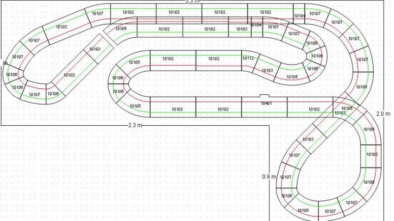

Voici une version légèrement retouchée selon vos conseils :
-suppression du R1 sous le pont
- reduction des lignes droites centrales de manière à gagner en visibilité.

Date du message : vendredi 9 janvier 2009 à 19h13
voila plus rein a dire

Voici la version definitive du circuit
Assemblage et tests ce week end si tout va bien
