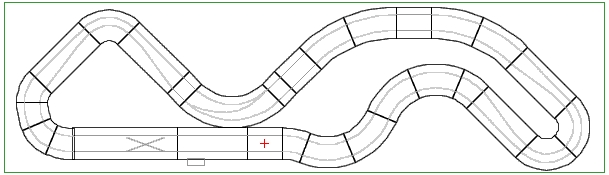

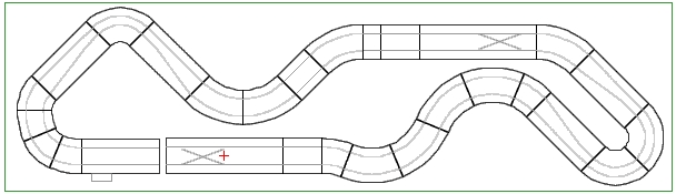

Scalextric Digital 85 x 300 cm (j'ai pas plus grand) type rallye ou Targa Florio
Lequel préférez-vous et pourquoi ? Merci pour votre aide.
Tracé 1
Tracé 2
Date du message : lundi 14 avril 2008 à 20h27
Le pbm du 1, c'est que sans bordures, tu vas avoir tendance à attaquer dans le virage qui touche le rail d'alim et en travers, ta voiture aura deux roues dans le vide après ce virage! ...donc pas bien!!
De même, si tu as des bordures, elles passent pas!
Bilan, le 2!!!! En plus, la petite droite avant l'épingle est plus appréciable que la grande courbe du 1!
