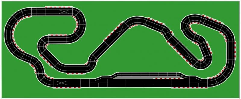

Que pensez-vous de ce tracé Scalex digital 1.90 x 4.60 m pour environ 14.50 m ?
Est-ce que les R1 ne risquent pas de casser la fluidité ?

Moi manintenant j'essaie de ne pas multiplier les virages "cassés" dans un tracé.
Tu peux avoir un r1 entre 2 r2 dans un virage à un endroit du circuit mais il ne faut pas les multiplier. Les virages serrés qui s'ouvrent ou qui se resserent c'est sympa mais à petite dose si tu veux un circuit fluide.
J'enlèverai le 2éme R1 et le 13ème. (En partant du pit stop). Ainsi que le 9ème, car c'est sympa d'enchaîner 2 bout de droit coupés par un 90°.

"Est-ce que les R1 ne risquent pas de casser la fluidité ?"
oui, mais cela est le (comme on dit en anglais) challenge, le défi... tu ne veux pas que ca soit trop facile le slot
j'aime un peu de tout dans un circuit, certain virages qui sont fluide, et des virages qui te casse la tete.
et aussi, j'aime les virages parabolic
disont que tu viens du haut, le virage commence difficile et lent avec le R1 et puis ca va plus vite avec un R2 et puis un R3 ou R4
et l'opposé si tu conduit de droite a gauche, R4 R2 R1.... j'aime
j'aime ca aussi
mon circuit.... si tu regarde a mon premier tournant apres le powerbase, ca commence avec moitie d'un R1 et puis moitie d'un R2 et puis R3 , R4, R3, R4, R4, R4 (presque parabolic)
et mon tournant avant le powerbase, c'est un bordel qui n'est pas fluide du tout
alors j'ai des fois des difficultes de maintenir un rythm avec le circuit, c'est un bon défi
sinon tu risques de dormir si c'est trop facile ![]()

ah j'ai oublié de dire.... j'aime ton circuit
un vraix défi

Merci pour tes explications qui finalement me confortent dans mon choix. Tu as raison, un circuit trop fluide ne serait pas excitant. D'ailleurs en réel tous les virages ne se passent pas à 250 km/h. "On n'est jamais trop vieux pour être jeune" Auteur Message demether Date du message : mercredi 9 juillet 2008 à 12h33 attention, je me fais l'avocat du diable, tu trouveras plein de sloteurs pour dire exactement le contraire... regarde nombre de pistes bois ou plastique, sont faites façon "speedway à l'américaine" (ma définition d'un circuit rapide, grosses lignes droites, virages fluides). C'est question de gout, beaucoup de sloteurs n'aiment pas batailler dans des suites de virages trop complexes, surtout en GT ! a bientot [url=http://www.i-services.net/membres/forum/salon.php?uid=78493&sid=37815&idsalon=227715][u][i][b]Manque de place, ou tout simplement envie d'originalité pour votre circuit ? Visitez la section h0 ![/b][/u][/i][/url] Auteur Message Gentlemandriver Date du message : mercredi 9 juillet 2008 à 12h44
