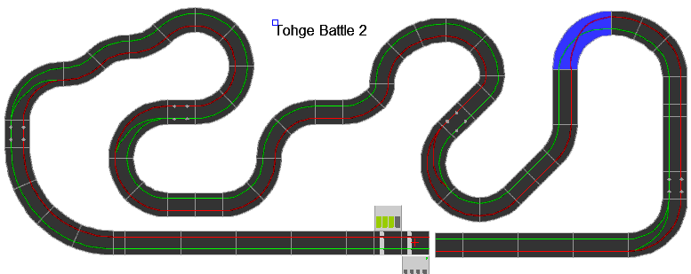

Pour illustration, voici un l'image d'un des meilleurs circuits que j'aie jamais fait, franchement il était super sympa pour l'arsouille.
Note bien où est placé le croisement en virage (highlight en bleu). Note bien aussi que s'il était placé dans un autre endroit, on peut se retrouver dans une configuration où on n'a plus accès aux changements de piste. Donc il faut bien réfléchir où placer ce croisement.
Mais comme je vois que tu mettrais des changements de piste doubles, pas de soucis pour toi.
Je te redis mon avis : reprends ton tout premier circuit, place judicieusement un croisement en virage, un seul. Ne te soucie-pas de la fluidité, les bagnoles d'aujourd'hui accélèrent comme il faut.
Et là à toi le bonheur de courses vraiment excitantes !

Sur le Dijon en tous cas, tu as apparemment 2 endroits pour mettre un virage croisement C8203 : en remplacant les 2 R2 standard qui sont en haut à droite (mon favori) ou en haut à gauche.
