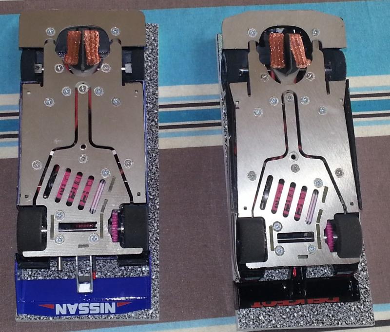

- les voitures sont bien montées, je me répète;

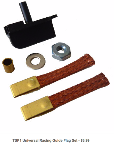

- le passage au banc confirme cette impression. En particulier l'épaisseur des tresses ne gêne en rien, ce qui sera confirmé lors du roulage;
- la transmission IL est un peu dure, alors que l'AW semble très souple. D'où rodage.

Comme dit précédemment, j'ai d'abord vérifié que le guide passait. Eh bien oui, il est limite au fond de la rainure mais ne frotte pas. Il passe très bien dans les courbes R1. Un vrai régal! Et avec ce guide difficile de désloter!
