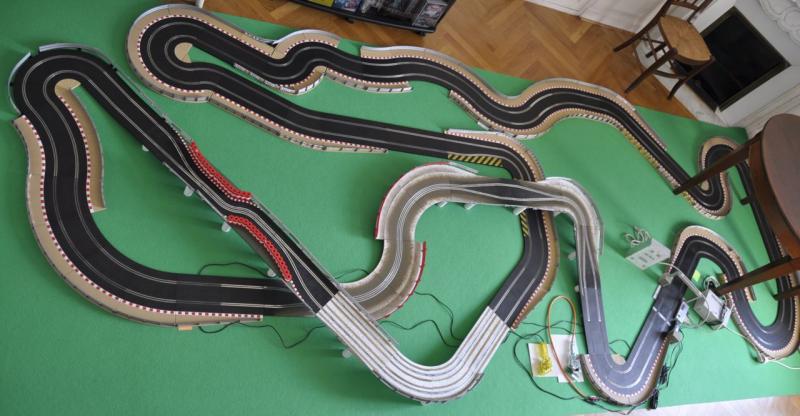

Le test a été réalisé en 15V (max de mon alim), avec frein au maximum (je dispose d'une poignée MBSlot avec frein réglable).

Avec les pneus d'origine, sur le Scalex Sport, c'est pas la peine…
Résultat avec des IndyGrip IG4009 à l'arrière: 11"424. Comme prévu, pas terrible. La voiture sautille un peu, ce n'est pas agréable.
