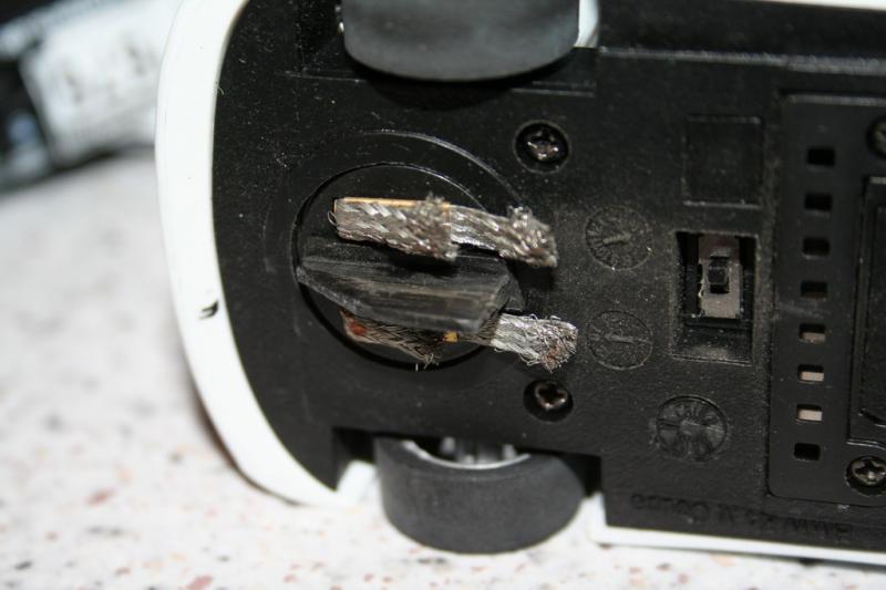

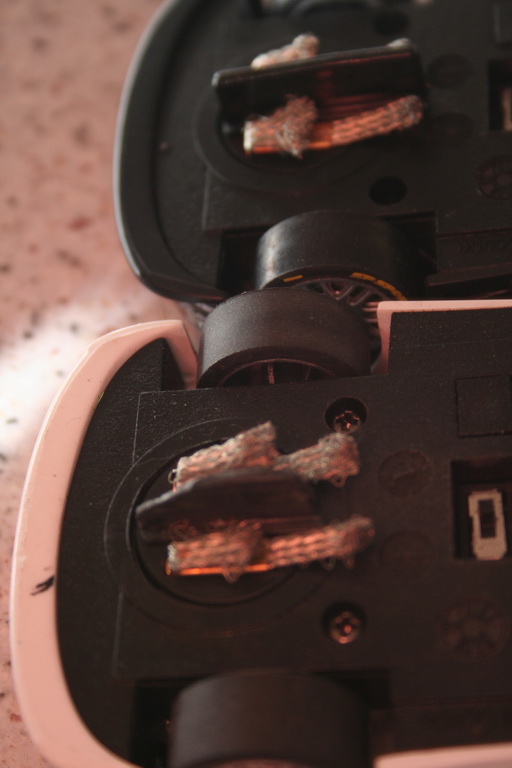

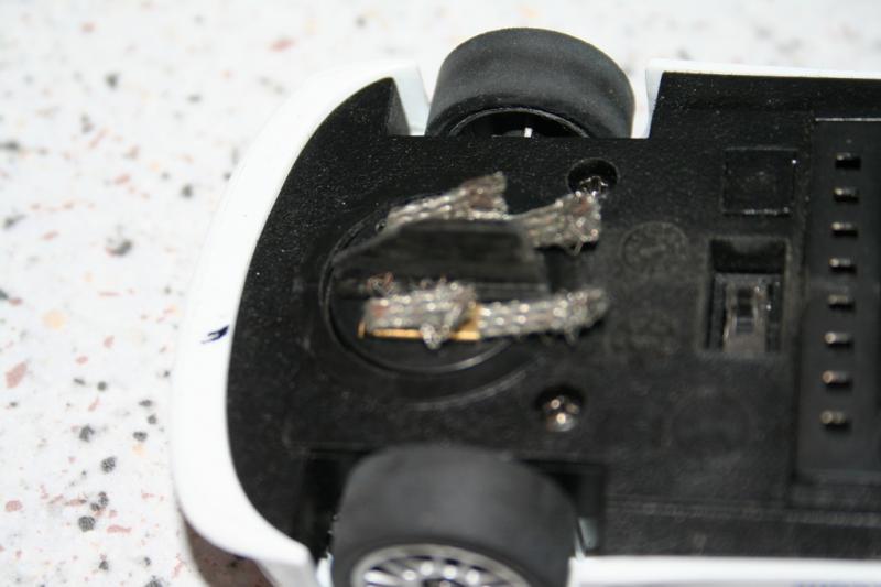

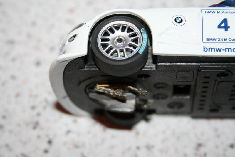

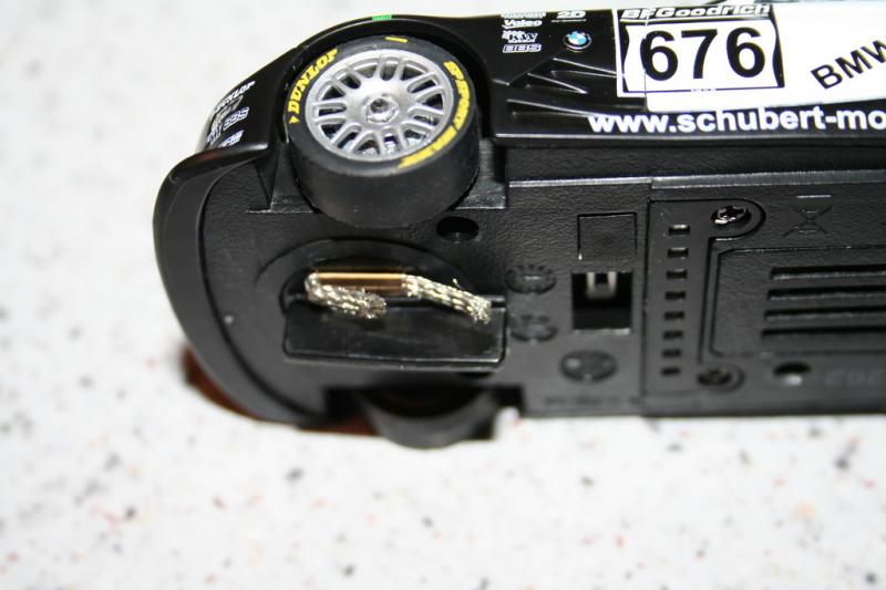

Patrick7100
Date du message : dimanche 18 avril 2010 à 23h20
Pas de souci, au depart ton guide fait 25 mm de long
comme ca
Je coupe l'avant en biseau et je coupe droit l'arriere en enlevant 8 mm
De la sorte ton guide ne fait plus que 18 mm avec un degagement sur l avant et plus de coincage
comme ca
J espere que cela pourra t aider, pour la coupe j utilise une pince coupante et ensuite un petit coup de lime pour les eventuelles bavures car il est important de les enlever
