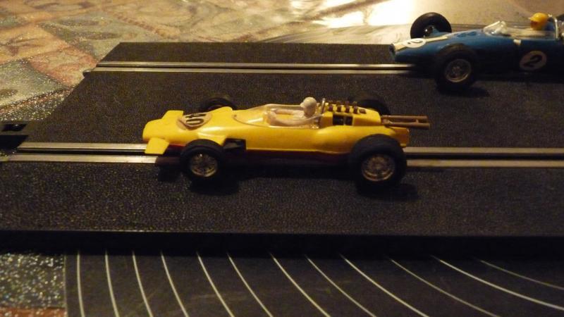

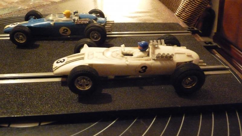

bonjour a tous .Voila je posséde 3 voitures que j ai réussi a conserver du circuit scalectrix de mon pére.Il avait acheté ca en 1971.J aurai aimé en savoir plus sur ces voitures: la jaune est de marque jouef.la bleu et la blanche mon sens serait des scalecrtix...j hesite a les garder ou les vendres.Une idée du prix que ca peut valoir.je les ai pas testé mais elles sont dans leur jus donc a mon avis y a une remise en etat a prevoir?merci de vos réponses

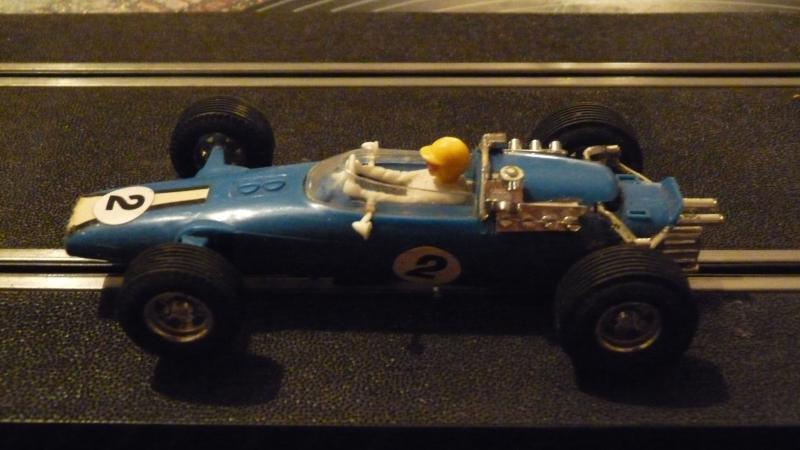

Effectivement, la blanche et la bleue sont des Scalextric, des années 10,
dites Power sledge, chassis traineau, en français,
l'ensemble, châssis et moteur pivotait autour de l'axe arrière, pour avoir un meilleur appui des tresses, et enfoncement du guide dans la rainure, (slot),
sur les 2 il semble que l'aileron arrère manque, ou tu ne l'a pas monté,
Excellentes voitures , robustes, avec une bonne révision, elles devraient bien rouler,

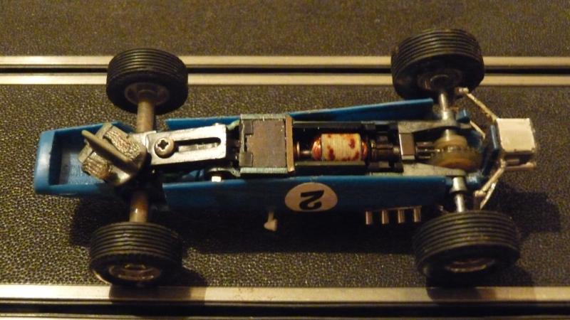

bjr méme avis que brifou ! garde les ! j'en ai qqs une j'en ai revendues et j'ai regrétté avec qqs stickers un peu de deco et de l'entretien elles marchent tres bien et sont indispensables ds une collection attention moteur et balais si demontage
Date du message : mercredi 23 novembre 2016 à 12h25
Bonjour
Ce sont de bonnes voitures (avec des pneus arrière neufs). Si vous déposez une goutte de liquide vaisselle sur le moteur puis si vous placez le moteur sous un court filet d'eau froide (au robinet) elles vont repartir comme des fusées

pour les ailerons tu trouve une photo du modele puis chez leroi y'a des plat plastique un peu de clle specifique un peu de peinture a maquette des stickers et hop !!!

Pas forcément d 'aileron sur ces 2 modèles
Date du message : jeudi 24 novembre 2016 à 18h13
si Tintin a raison....si tu regardes bien on voit sur les photos les emplacements prevus pour rec evoir des ailerons
DART1973
Date du message : jeudi 24 novembre 2016 à 18h35
c est parce qu 'il y a les emplacements que ces voitures Europa Vee et Panther étaient livrées avec des ailerons.
la première année de production pas d 'aileron , les 2 années suivantes ailerons.
Le pare-brise est très fragile sur ces autos, comme il est toujours présent on peux penser que ces autos ont été soignées et que les ailerons auraient été préservés si présents.
la bleue est une couleur rare car produite seulement en France.

Effectivement les versions sans ailerons n'avaient pas trous de fixation.
Voir ici http://slot-retro-forum.vraiforum.com/t47-Des-Power-Sledge.htm

j'en ai une blanche a restaurer , trouvée en brocante : j'aurai voulu en savoir plus sur le truc du produit vaisselle et du filet d'eau generalement je passe un peu d'essence f et de soufflette je ne connais pas ce truc la !
Date du message : vendredi 25 novembre 2016 à 09h13
Bonjour
Le filet d'eau et le liquide vaiselle c'est un bon "tuyau" qui m'a été donné par Didier Dupuis. C'est vraiment très efficace pour les vieux moteurs scalextric, MRRC ou jouef. Il faut aussi une pile? In la fait toucher les fils ou les tresses juste après le petit passage sous l'eau (ou pendant ce passage). Il ne faut pas que l'eau touche les fils (ou les tresses). En général le moteur repart à très grande vitesse et le le fait tourner quelques minutes. Cela n'a échoué que sur un très vieux moteur MRRC.
Il faut quand même parfois changer les charbons sur les vieilles scalextric , mais on en trouve encore.

merci du truc j'essaierai: si j'ai bien compris c'est le truc du court circuit via l'eau et le liquide vaisselle je precise il faut etre prudent avec ces vieux moteurs scalextric c'est assez fragile beaucoup de minutie nécessaire mais je les trouve tres jolies ces cigares d'un autre temps bonne journée a tous je m'en vais tenter reparer ma voiture diesel apres avoir constaté la panne de mon bruleur hs hier c'est la belle serie du moment
