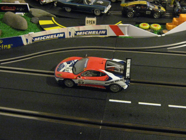

Bonjour,voici une Ferrari Scalextric neuve qui est tres bruyante genre ''grinder'' a glace de cuisine.J ai essayé beaucoup de choses pour réduire le bruit d engrenages et la seule facon est de mettre un petit espaceur de duck tape a chaque endroit ou on visse le body et ensuite de ne pas trop serrer le vis juste a la limite du contact entre le body et le frame,ca réduit un peu le bruit car le body devient moins la caisse de résonnance.
Je me demandais car je ne suis pas habitué avec du Scalextric,si je me commande des pignons de la meme marque,si changer le pignon original peut donner des résultats silencieux en essayant différents pignons dans une meme boite ou simplement que c est le type de configuration qui est toujours bruyant et que c est un coup de chance de ne pas en avoir une aussi bruyante car j en ai 4 voiture de cette marque et 2 sur 4 font un bruit infernal.Toutes mes Carrera ne font pas ce type de bruit.

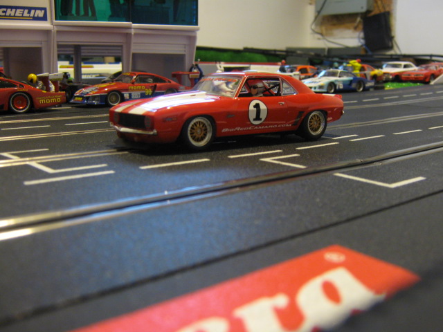

Merci pour vos réponses.Je viens de mettre la voiture sur la piste,le derriere soulevé avec de la pate dentifrice au bicarbonate de soude dans l engrenage.J imagine que l abrasif devrait peut-etre donner un résultat.Je vais laisser virer ca au moins jusqu au souper et j ai hate d entendre le résultat.Cette Camaro aussi est un véritable bruit ambulant.Le meme traitement l attend si ca fonctionne.A plus.

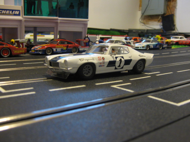

Cette magnifique Camaro quelle marque ?
Et super les jantes, elles sont d'origine ?

Ebulb a écrit :Bonjour,voici une Ferrari Scalextric neuve qui est tres bruyante genre ''grinder'' a glace de cuisine.
Salut Ebulb!
Chez Scalex, c'est un peu tout ou rien!
Je possède aussi cette F430 et elle est aussi très bruyante. J'ai fait tout ce qu'il faut pour lutter contre, mais elle reste trop bruyante à mon goût!
C'est étrange quand tu la compares à une Aston DBR9 qui est très silencieuse à coté!
C'est sûr : c'est la transmission qui résonne dans la carrosserie! Le moyen le plus efficace (encore plus qu'un rodage de 5 jours) : une couronne Slot-it et un pignon métal!

Pour répondre c est quelle marque la Camaro,c est une Scalex Camaro Big Red ,la blanche Chapparal que j ai achetée en meme temps ne fait pas de bruit.
Oui,les jantes sont d origine.Vraiment belle.Cette voiture a été achetée chez Hobbec a Granby ,au Quebec. Hobbec au Quebec,ca rime.

Merci pour vos conseils ! De la mousse c est une bonne idée.Je vais aussi essayer des boules de ouate.La pate dentifrice n est pas assez abrasive je pense.Un essai n as pas été concluant.J ai pensé peut etre de la pate a polir des voitures ou pour bateau plutot.En tout cas,y a un dicton universel:''plus on joue dans la m.. plus ca pue''En faisant des expériences,j ai brisé une 'bracket' qui tient le moteur..Au tour de la colle chaude pour coller le moteur maintenant...Décidément ,cette Ferrari 430 Scalex me donne du fil a retorde! bof..faut en rire un peu !

Finalement,j ai réussi a recoller le moteur avec un gun a colle chaude en appuyant fort sur le moteur pour bien serrer le pignon et la couronne ensembles.Ca fonctionne tres bien,mieux encore,c est moins bruyant comme ca,j espere que ca va tenir longtemps.J ai ensuite mis des bourres a l intérieur a certains endroits du body et laissé les bouts de ducks tape ou on visse pour faire un isolant entre le body et le frame.Pour terminer,j ai vissé au fond et ensuite fait un ''body slaque'' en dévissant un peu le body du frame et j ai réduit ainsi le bruit au trois quarts de ce que c était.Si je la compare avec ma DBR9,elle résonne plus mid frequency que la DBR 9 qui est un son plus ''mid cut''donc moins intense.
Pour terminer,j espere que vous ne pensez pas que je suis dans un délire de slot car je suis musicien et certaines fréquences m agacent.C était un ''tuning'' en profondeur ou d autres penseront que j ai perdu mon temps.Merci encore pour votre aide et vos conseils,j aurais pas pu trouver mieux que sur ce forum.A plus ,Bob.
