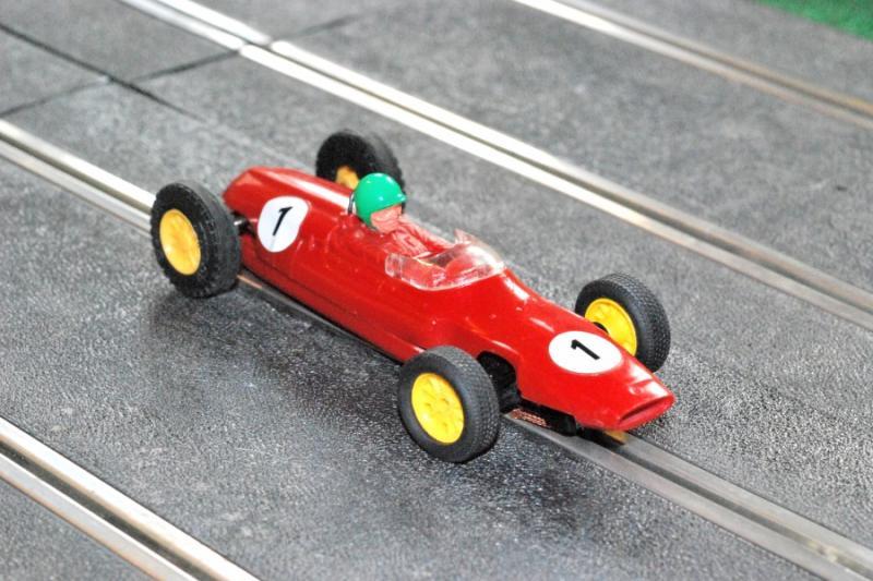

Date du message : mercredi 4 novembre 2015 à 18h36
Si tes voitures Scalextric "Formule" sont des "Junior",
attention, les couronnes sont spécifiques et très difficiles à enlever ou remettre
sans risquer de briser les paliers d'axe qui sont en plastique et partie intégrante du bloc moteur...
Voici une photo d'une Formule Junior pour que tu puisses comparer avec la (les) tienne (s).

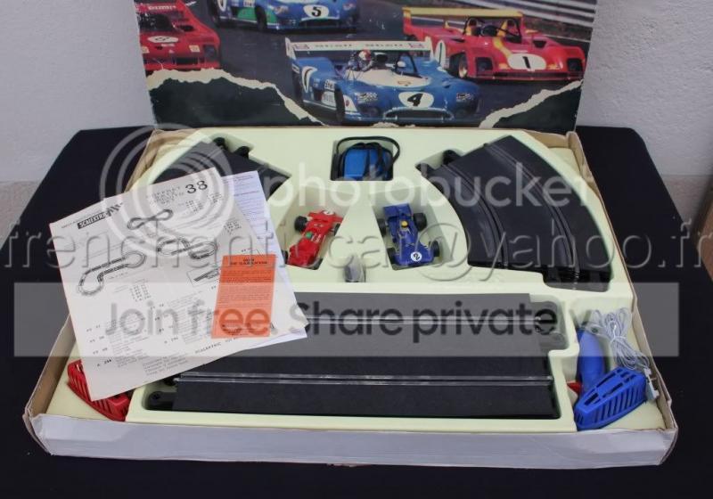

Viraufrin , mes monoplaces sont un peu plus récentes , une tyrell et une ferrari
le circuit est de 1974
Date du message : mercredi 4 novembre 2015 à 22h37
OK, je vois les modèles en question : la Ferrari réf. C29 et la Tyrrell Réf. C100
qui étaient incluses dans le coffret 38LT vendu en France en 1973 et 1974.
En voici une photo ( actuellement en vente sur eBay) où la Ferrari n'a plus son aileron AR.
Là, le changement de couronne devrait être plus facile à réaliser.
