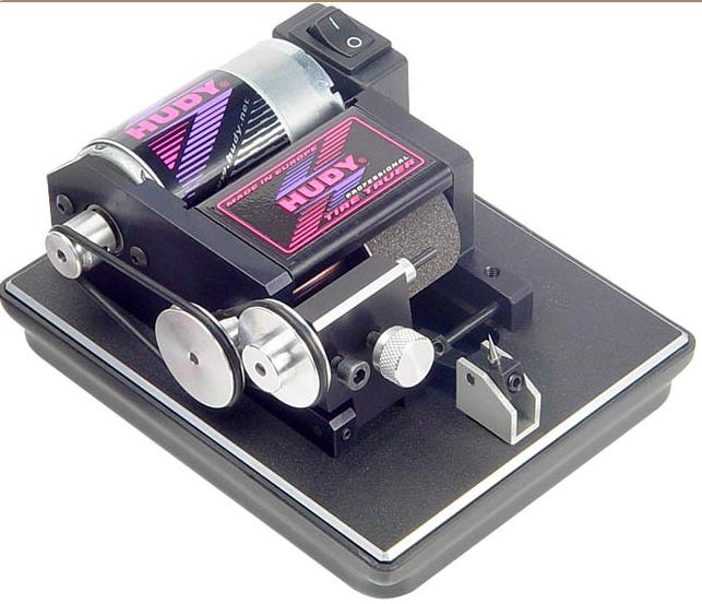

Date du message : lundi 12 janvier 2015 à 21h01
kall a écrit :
Est-ce que tu penses que je peux me contenter de poncer violemment les pneus avant pour leur faire perdre la hauteur, les lisser avec... euh je sais pas trop quoi ?
C'est bien pour ça qu'il existe ceci :

Ha oui ? Tu cherches au bout du monde ce qu'il y a à coté de chez toi : http://www.slotcarstyres.kingeshop.com/Tableau-pneus-standards-sans-gorge-ccjaaaaaa.asp
kall
Date du message : mardi 13 janvier 2015 à 11h19
Merci une fois de plus pépé ! Superbe engin (je parle de la tourneuse de pneus !!)
