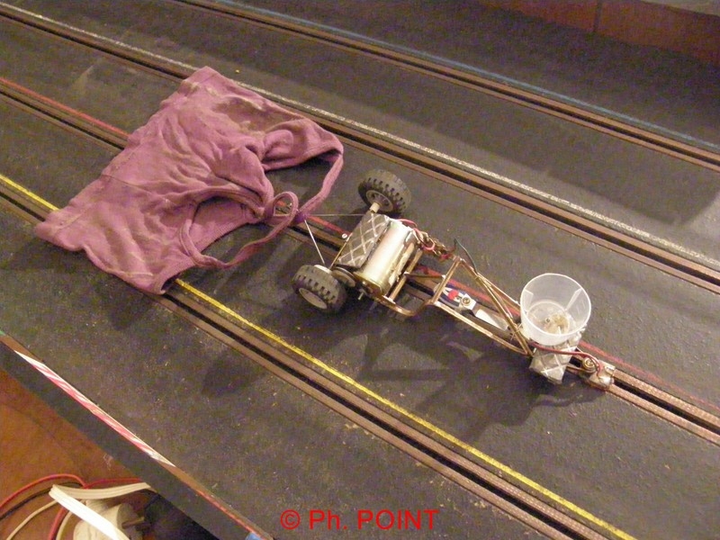

En aout 2015, j'avais pondu ça,
Confection de lingettes en micro fibres, ça le fait bien,
Une éponge, coté dur ou coté doux, que l'on mouille au choix, eau, essence C ou F, etc, , des cures dents retaillés assurent le maintien dans le .........slot,
La gomme miracle, qu'on trouve chez Casto,
Je met soit une vieille voiture digitale, comme ça , on peut changer de voie, faut pas rouler trop vite,
c'est pas le but,
Rangé des voitures

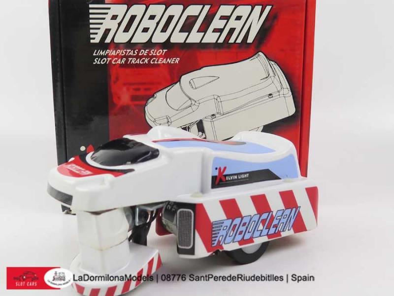

voilà l'engin !!!!
ça marche avec des piles dans la partie arrière , ce qui fait tourner la brosse sur l'avant
et l'engin s'insère classiquement dans le slot ce qui le fait avancer par alimentation par les tresses , comme un slotcar .
pour nettoyer les parties métal du rail , c'est top .
Pour les parties plastiques , rien ne vaut une chiffonnette légèrement humide , et surtout pas de produits à la con comme on le voit trop souvent .
Au club ( équipé en Carrera ) tout autre méthode est strictement interdite et la piste ne s'en porte que mieux .
vais tacher de le retrouver dans mon stock ....

Je confirme , fonctione super bien, mes un peux lent et uniquement pour les rails de contact, a l'epoque ou je l'ai acheté, c'etait un rien cher
Date du message : samedi 10 août 2019 à 22h31
oui les tarifs de l'époque étaient assez sévères !!!!
