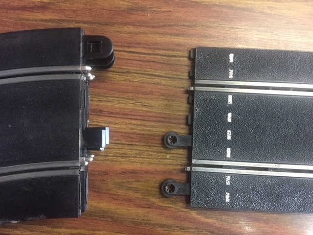

si les rail que tu possède ressemble a ceux de droite c'est du scalextric classic.
ces rails ont des nervures moins profondes ( environs 1mm) que les scalex sport actuel en gauche sur la photo.
il faut donc soit changer le guide d'origine par un moins profond.( la meilleur solution )
soit réduire la hauteur de ton guide sur ta voiture ( si tu choisis cette méthode je te conseil de faire un léger biseau a l'avant de ton guide)

sur les scalex classic faut prendre un peu de temps pour repousser le rail métallique au niveau de chaque jonction avec un tournevis plat et parfois un peu plus car il arrive que le rail métallique remonte un peu et la il faut le réenfoncer et le retordre dans la bonne position
autre cause de probleme tu as laissé l'aimant du coup la voiture colle trop au rail ce qui la freine beaucoup
si tu ne tiens pas a virer le'aimant essaies au moins de lui coller 2 -3 couches de scotch dessous pour en diminuer un peu l'effet
tu verras que ta voiture roulera bien mieux

Comme titikine,
C'est clair et net. si tu passes ta voiture à la main dans ton rail , tu vas sentir que la rainure se ressert et vient pincer le guide .
Il n'y a plus qu'à re-élargir cette rainure avec un tournevis jusqu'à ne plus sentir ce pincement.

Le premier le guide est trop profond, on l'entend toucher le fond du slot
Le second aux endroit où ta voiture s'arrête, le slot doit être légèrement déformé resserré sur lui même, il faut d'élargir le slot, un petit coup de tournevis entre les 2 rails metalic et le tour est joué

Normalement le guide doit être de la bonne profondeur
Un guide Scalex d’origine passe très bien dans du Scalex classique
Par contre la piste du Slot déformé est bonne je pense
Mais je persiste à penser que les jonctions sont à reprendre une par une
On entend le guide taper sur les jonctions de rails
Essaies de la faire rouler sans aimant pour voir
Les guides finissent pas se roder sur les irrégularités
Et elle devrait être plus libre et mieux tourner
