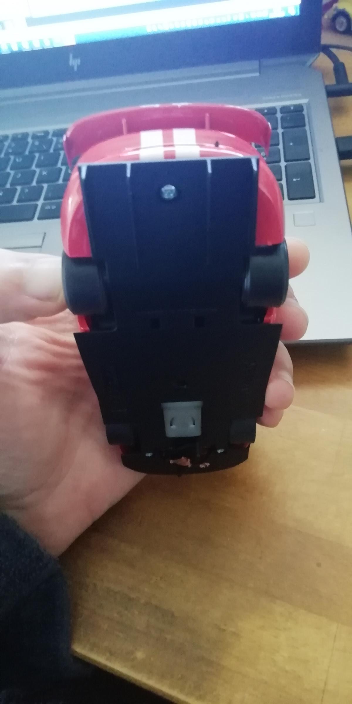

penn_ar_slot a écrit :Yes moi aussi, bien utile, mais sur les 50 voitures équipées en Paul gage j'ai eu quelques déceptions parfois. J'en ai tellement maintenant que lorsque j'achète une bagnole, je testes différents pneus que j'ai déjà, et celui qui convient je les commandes lors de la commande suivante. Viper c'est justement la dernière à avoir eu ses boudins. D'ailleurs ils indiquent des 13 de large, c'est sur que ça va toucher la carro, les 12 sont déjà à la limiteBonsoir
J'utilise le moteur de recherche de slot car corner:
https://slotcarcorner.com/collections/paul-gage-tires-for-fly-flyslot?pf_t_car_model=Dodge+Viper
Et voilà

Oui, je vais prendre la réf PGT-19125LM de Paul gage. Je verrais bien. Merci encore.

Sinon tu gardes tes pneus d'origine et tu mets cela dessus...
https://www.rcteam.fr/huiles-graisses-colles/18641-corally-traitement-tire-juice-44-yellow-moquettecaoutchouc-c-13762-8718057120221.html
Sébastien
Date du message : mercredi 25 mai 2022 à 16h39
Ai fait du modélisme voiture thermique 1/10 et j'avais entendu parlé de ce produit mais jamais testé... Je ne pensais pas que cela irait sur nos bolides, les pneus tiennent le coup avec ce traitement ???

Date du message : mercredi 25 mai 2022 à 17h01
Ça le laisse pas de dépôts sur la piste ?
Date du message : vendredi 3 juin 2022 à 15h51
Slowslotman a écrit :Pour info, je confirme que ces pneus vont impeccablement bien sur la viper. Par contre u e autre interrogation, comment faites vous pour supprimer le jeu des roues avant... En sachant que l'on ne peut pas mettre d'axe sur l'avant, le moteur étant pile entre les deux roues...Oui, je vais prendre la réf PGT-19125LM de Paul gage. Je verrais bien. Merci encore.

Il faut mettre le produit corally 30 mins avant de jouer
C' est pour que cela penetre le pneu
Ainsi il n'y aura aucun dépot sur la piste
Ne pas trop en mettre ni utiliser trop souvent (2 fois dans l'année ca suffit)

Il faut un peu de jeu aux roues avant , l'important c'est que le guide ( et les tresses ) aient le meilleurs contact avec le rail , il ne faut pas que ce soient les roues qui portent sinon à la moindre bosse l'avant déslote , et également desserrer un peu la carrosserie ( tilting )
pour donner un peu de jeu au châssis !
