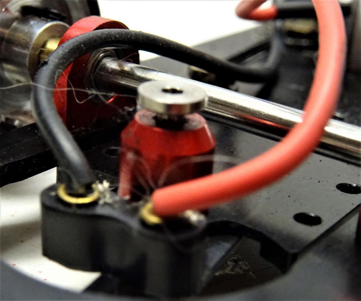

Les 4 vis qui fixe les deux parti du châssis entre eux sert à quoi ? Faut du jeu entre les deux partie ou plutôt tout bien serrer

Ne touche pas aux vis d'assemblage du châssis. Elles sont conçues pour laisser un peu de jeu un fois qu'elles sont serrées, c'est ce qu'il faut.
