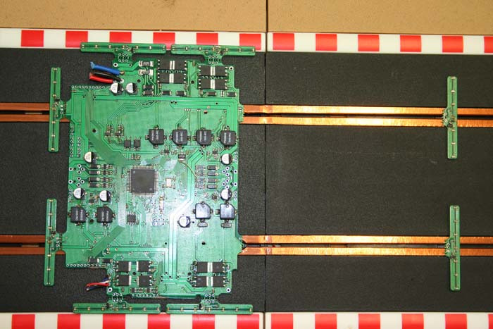

Lnx2050 a écrit :Soir :)
ça devient compliqué :p
4 m/s de moyenne , donc en pointe c'est encore plus vite, 6 voir 7 m/s ?
à 6 m/s pour parcourir 3 mm, il faut 0.5ms
à 57.6 Kb/s, en 0.5ms on peut donc emmètre en théorie 28 bit
on a donc en théorie le temps de pousser 3 fois une trame de 8 bits + start + stop :)
pour multiplier le temps de réception, apparemment on peut ruser en mettant en série une ligne de capteurs :
merci pour toute ces infos, ça va le faire, ça va le faire
.. enfin j'espère ...
Cdlt
Ln
Cela dit, j'ai une piste très rapide, et les temps donnés sont fait avec des voitures tunées et par des bons pilotes. la moyenne sur une piste normale avec des voitures normales sera nettement moins élevée.
Le meilleur endroit pour avoir des données c'est les tableaux de résultats des divers championnats, celui de SAG sur ce forum par exemple, où ils donnent les temps au tour, sachant que la piste fait 33m. Ils doivent tourner autour des 10 sec, ce qui temps à montrer que 3m/s semble être une valeur typique en slot 1/32. De même, au 24h BSR de Joli Bois, les temps au tours étaient de 12 à 13 Sec pour 45/50m, mais là, c'est du niveau internationnal.
L'emplacement de ton capteur est primordial, en début de ligne droite tu est forcément en dessous des 3m/sec, en fin de ligne droite forcément au dessus.
Pat
