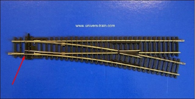

Il est exact, que ce problème a existé, au début du digital scalex, sur les aiguillages en courbes,
Scalex y a remédié, en faisant un bossage, (petite bosse), dans la tôle du rail, juste avant la pointe de l'aiguille,
Pour nous il était aussi simple, de déposer une goutte de soudure à l'étain, comme le bossage.
On voit bien le petit bossage.
Mais le problème le plus ennuyeux, ce n'est pas les pointes des aiguilles, qui sont en métal,
et m^me si elles provoquent des défauts de fonctionnement, ne vont pas s'abimer, elles même.
Sur les aiguillages double droits, c'est la partie centrale de l'aiguille, qui est en plastique, qui va
s'émousser rapidement, si on ne fait rien, pour y remédier.
Pourquoi ce problème ??
Utilisation, de guide, non scalex;
Le guide, n'est pas en ligne, à cause des fils trop rigides, etc,etc,
Et donc, à force de buter assez fort, sur la pointe plastique ça va l'abimer, l'arrondir,
Une solution, monter des systèmes à ressorts ou autres, sur les guides pour qu'ils restent, soient toujours bien en ligne,
j'avais déjà montré, des façons, de faire pour cela,
Certaines marques ont des systèmes montés d'origine, SCX, Scalex, avec des ressorts assez puissants,
Ce soucis a déjà été évoqué, dans "tout sur la PB C7042," , voir à la page 18, une solution de réparation,
proposée par Léanic78, qui devrait bien fonctionner .

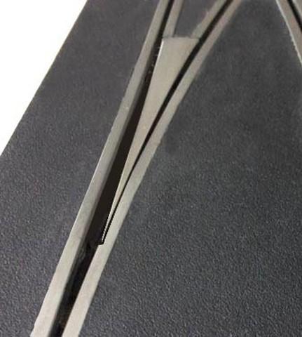

Je vous fait un petit tuto, avec photos,
Matériel, alu épaisseur 18/100 , boites de sweppes, bierre, coca, colle super glue gel, ciseaux,
Couper la tôle d'alu, de façon à ce qu'elle ne vienne pas, par dessus le rail métal, ce qui ferai, une surépaisseur
qui donnerai un point dur, pour les guides,
Voilà, une fois bien collée, la nouvelle pointe, semble avoir une bonne rigidité,
Je pense que cette réparation, est préférable, et plus simple, que de refaire la pointe, avec de la résine ou autre composant,
qui s'abimeraient comme l'original,
