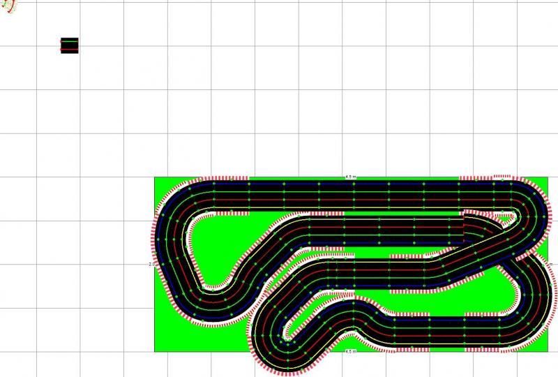

Voici donc mon projet de 4 voies en ninco
le tour s'effectuerait en sens contre des aiguilles
pour le pont j’hésite....dessus dessous ?
a terme roulage plutot typé gt3, groupe c et le mans
n hésité pas a commenté voir modifier

oui en effet je viens de le decouvrir en regardant a l"instant sur ton lien et l'idée de la ligne droite surélevée est super
j'ai optimisé au max avec les rails dont je dispose (il me reste 3 r1 , 7r2 et me manque 3 r3 sinon plus une seule droite)

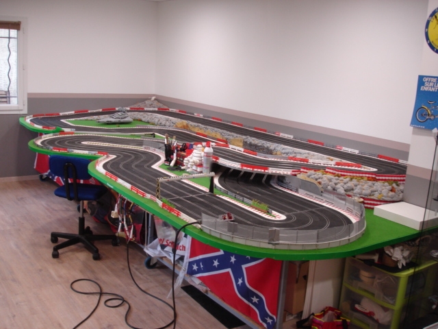

- alors pour l'alim : j'ai deux alim réglable de labo 0/20 volts ( une pour 2 voies )
- j'ai fait 5 pont d'alim qui partent d'un point et j'ai ajouter une * boucle
* qui part du début de l'alim et qui fait le tours jusqu'au point de départ , + les 5 pont dalim dans chaque portion de la piste : au 4 coin et une au milieux .
- je n'ai pas garder le rail de départ , j'ai crée une grosse boite de dérivation ou toute la connectique est dedans alim des voix et les 4 connectique poignées + un inverseur de polarité pour tourner dans l'autres sens .
@+g2n...la conectik c taktic
Messages : 5.300
Nombres de voitures : plein
Date du message : mardi 13 novembre 2018 à 16h12
Pareil, un rail d'alimentation principal et 5 points d'alimentations répartis sur la piste, j'utilise 6 alimentations de PC portables 15v 3A ( une par voie évidemment ) avec un inverseur par voie pour tourner dans les 2 sens. Une coupure générale. Et une autre alim pour l'éclairage et les comptes-tours.
