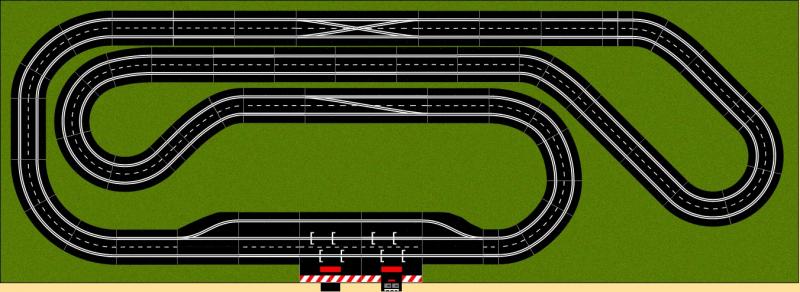

Bonsoir a tous ; apres des heures et des heures de lecture , des interrogations , des doutes voila je me lance dans mon projet, apres avoir trouvé la piece qui va acceuillir mon plateau 4m50/1m60
ici:
apres l'avoir renové
Apres avoir reflechi a un tracé: "si il y a un pro des tracé , peut donner son avis"
Apres avoir etudié toute les marques les avis des utilisateurs , la digitalisation ou pas , les accessoires etc.. voila c'est decidé je vais faire ma piste en carrera digital 132
et pour bien commencer tout ca passage obligé par la premiere commande.
Pour la premiere commande qui va etre faite cette semaine "apres de longue negociation avec madame" :
20 droite standart 20 courbes 1/60 acheté sur le bon coin "de quoi faire une premiere piste"

Est ce que j'ai oublié quelque chose pour commencer ???
voila deja avec ca je devrais m'en sortir par contre j'ai ete surpris par le prix du transfo d'alim presque 50€ , personne n'a une idée pour economisé la dessus ??

je trouve ton tracé très bien, et pour cause; c'est pratiquement un copié/collé de mon circuit, que tu peux voir ci-dessous,
Mêmes dimensions, une chicane au même endroit, sauf les stands qui ne sont pas a la même place,
et que je suis en ssd,
par contre d'après ton plan, on ne peux savoir ou seront les postes de pilotage,
Mon circuit
Rangé des voitures
Message modifié le lundi 2 janvier 2012 à 07h10 par Brifou
XTREM59
Date du message : lundi 2 janvier 2012 à 07h46
Ha ouai vraiment pas mal ton circuit , je pense que je vais m'en inspirer car a l'origine les poste de pilotage devait etre dans la longue ligne droite , mais c'est vrai que pour recuperer de l'autre coté pas facile

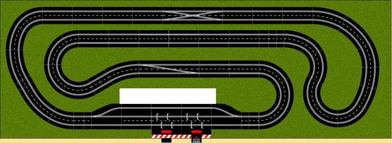

Je réponds directement ici à ton MP. J'espère que ce tracé te plaît mais n'hésite pas à me demander des modifs.
Patrick
XTREM59
Date du message : dimanche 8 janvier 2012 à 23h44
Mais qu'il est fort patrick . Oui il me plait , juste sans les changement de voie , j'ai qu'un double changement de voie et un simple pour l'instant. Peut etre que ce serait mieux si il etait dans lautre sens , la longue ligne droite dans le fond et les courbe plus devant "pour recup plus facilement les voitures " avec le post de pilotage et pit stop sur la petite ligne droite.
Pourrais-tu me donner le detail des elements .
Merci beaucoup d'avance pour le temps que tu m'a consacré
Message modifié le dimanche 8 janvier 2012 à 23h49 par XTREM59
GD
Date du message : lundi 9 janvier 2012 à 08h23
Hello !

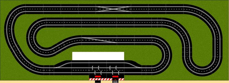

OK. Donc en voilà deux. Dis-moi celui que tu préfères ou s'il faut modifier et quand tu seras arrêté sur un tracé je posterai l'inventaire.
N° 2
N° 3
Patrick

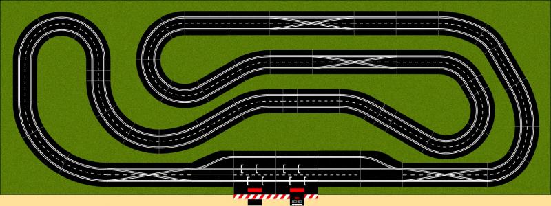

InQontrol
Date du message : lundi 9 janvier 2012 à 10h40
C'est quasi le tracé que je veux
ici
tsorp
Date du message : lundi 9 janvier 2012 à 12h35
Le tracé 3 est magnifique , je décalerai juste le second changement de voie d' une droite car il arrive que la détection
ne se fasse pas si la voiture est en glisse après la courbe. A essayer avant le montage définitif .
GD
Date du message : lundi 9 janvier 2012 à 14h17
ici
Comme ça ? Et j'ai tenu compte de la remarque de Tsorp à propos du changement de voie.
Patrick
fred
Date du message : lundi 9 janvier 2012 à 16h44
Pas assez de place pour les bordures dans cette dernière proposition. Personnellement, je resterais sur la proposition n°3 en prenant en compte la remarque de tsorp ...
Fred

XTREM59
Date du message : lundi 9 janvier 2012 à 17h51
Comme tsorp , juste inverser ces deux droite et c'est parfais
Message modifié le lundi 9 janvier 2012 à 17h53 par XTREM59
GD
Date du message : lundi 9 janvier 2012 à 18h56
C'est mon idée aussi.
Patrick
