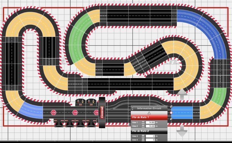

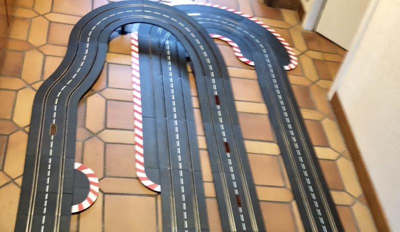

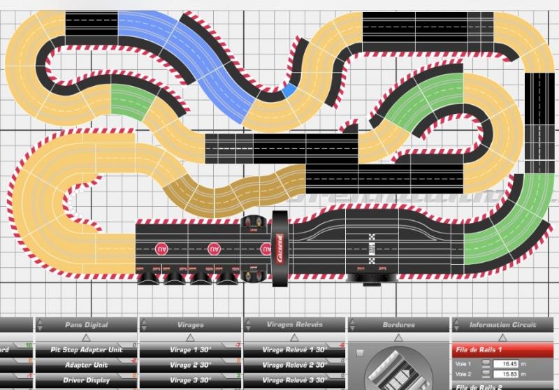

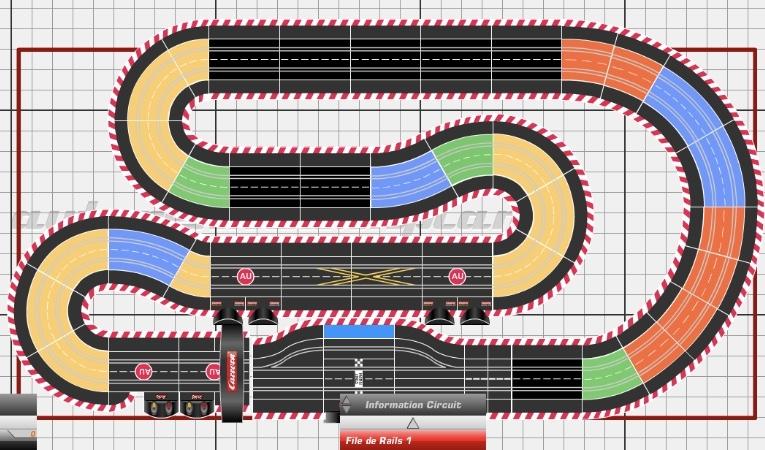

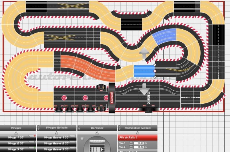

Voici mon tracé il finira sur une planche en bois.
D’après votre expérience, j attend vos retour avec plaisir même les négatifs.

Mon avis , vire le virage inversé de la première photo car mis a part faire dandiner du cul tes voitures il ne t apportera rien.
J'ai aussi un doute sur ton circuit en 8 car il ressemble plus a un noeux de lacets qu'a un 8 .

Il serait plus facile de t’aider si tu nous transmettais les dimensions du plateau que tu envisages de réaliser.
Est-ce possible?
Pour l’instant je dirais que c’est un peu dense et qu’il reste peu de place pour des bordures.
Roules-tu avec aimants, sans, ...?
J’aperçois aussi un rail Adapter Unit. C’est du Digital que tu comptes faire?
Bref dis-nous en un peu plus ...

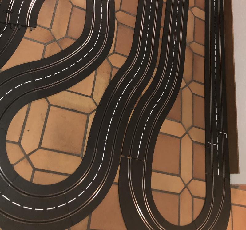

En effet les photos ne sont pas très clairs car j’ai utiliser les plaques qui me tombaient sous La main juste pour dessiner et me rendre compte du type de circuit que je souhaite.
J’ai refais le même circuit avec les plaques qui seront montées, je ferais des nouvelles photos mais la forme ne change pas.
Le plateau fera 3,5m x 1,8m
Merci pour vos réponses.

Je bats ma coulpe, j'ai effectivement compris que tu avais positionné tes rails pour avoir la taille et le dessin de ta planche et que tout était "décidé".
de toutes manières, valide ton tracé au sol. pour un rail déplacé le travail sur une table est triple quand elle est faite.
Je me suis rendu compte que le ramassage est beaucoup plus aisé quand je roule seul si je tourne mon circuit de 180°, cela a été une semaine de travail pour tourner le tout.
Faites comme je dis, pas comme je fais. Si j'avais essayer avec le soft avant, j'aurais remarqué que cela passait.

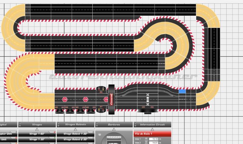

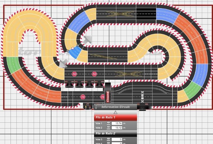

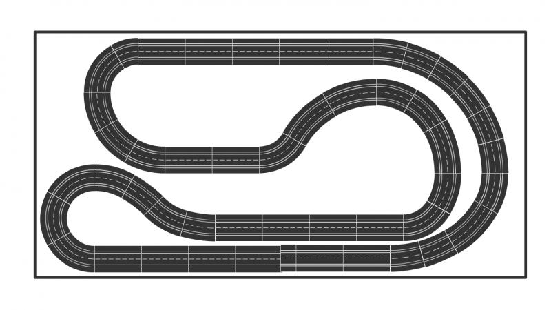

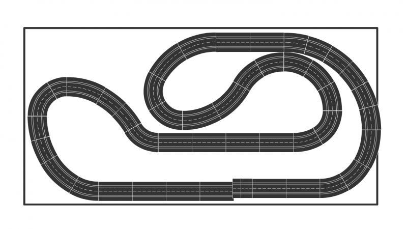

Sur 1m80, ne relie pas un bord de l'autre avec deux semblants de courbes et un et demi rail droit au milieu (la partie tout à droite), c'est horrible à rouler,
pose un virage entier, soit qui se referme, soit qui s'ouvre, ou encore mieux, en r4 constant pour un freinage étendu ou une accélération constante, pour le reste, j'aime pas, trop de frein accélère frein accélère, on va encore dire que je suis méchant, mais non, ce sont juste mes goûts que j'ai d'à moi, pas un me plait.
voilà, mais en même temps, avec 1,8m en profondeur quand un R4 Carrera fais 2m, c'est pas évident, alors le 3, en modifiant la partie droite, mais je répètes, ça c'est presque obligé.
Amicalement
Didier
et en acceptant de faire un 8 on arrive encore à un peu mieux. Ce qui n'est pas très compliqué.

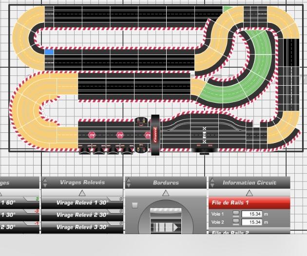

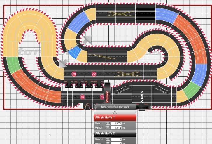

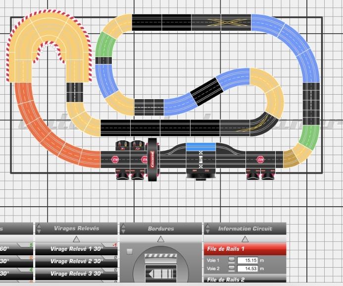

Je vais redessiner tes tracés demain et je les posterais.
Merci pour les conseils.

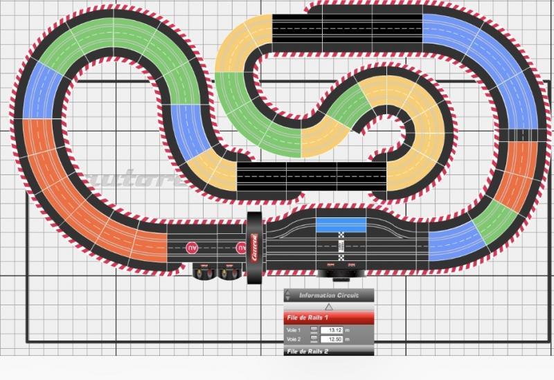

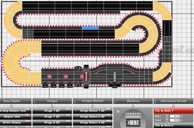

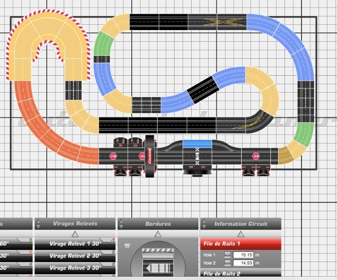

Date du message : dimanche 31 décembre 2017 à 18h45
Hello,
Tu comprends vite, c'est exactement cela, j'aime beaucoup, du rapide avec un ralentissement qui rendra le pilotage délicat, des passages bien fluide, un circuit doit être sympa pour ceux qui viendront chez toi et découvrirons le slot comme pour ceux qui auront de la pratique, celui-là y ressemble beaucoup plus.
Bravo
Amicalement
Didier
P.S.: mais reprend l'idée de faire un 8, tu auras quelques mètres de plus tu égaliseras la longueur des voies et tu peux encore améliorer le roulage.
J'ai une préférence pour le deux, mais il dépasse un peu les bords.
Message modifié le dimanche 31 décembre 2017 à 18h55 par generation60

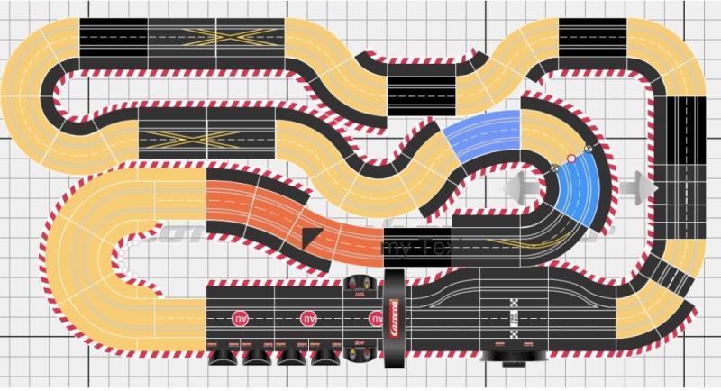

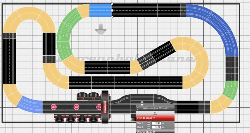

Date du message : lundi 1 janvier 2018 à 02h46
Hello,
perso, je préfère celui d'avant, mais comme je connais pas l’environnement je me prononce pas, cela sera de toutes manière le test au roulage qui tranchera, ce sera à toi de choisir selon ton feeling, si une portion est vraiment trop "casse-tout", il faut se laisser une porte pour modifier.
Bien prendre le temps de son choix, même si cela implique de se retrouver avec quelques rails inutilisés, et surtout, pas hésiter de piocher des idées partout, visiter un ou deux clubs peut être bénéfique également,
