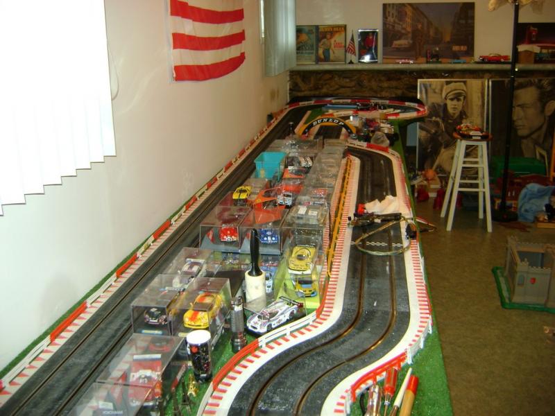

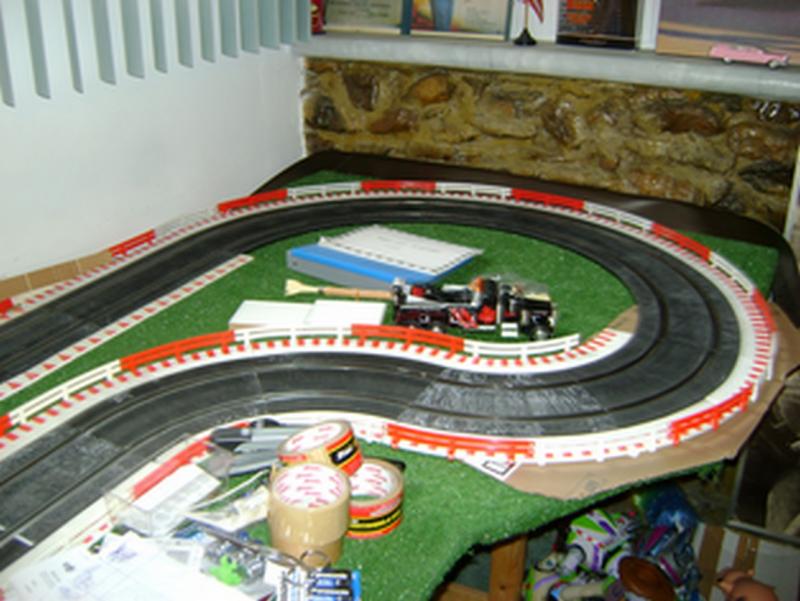

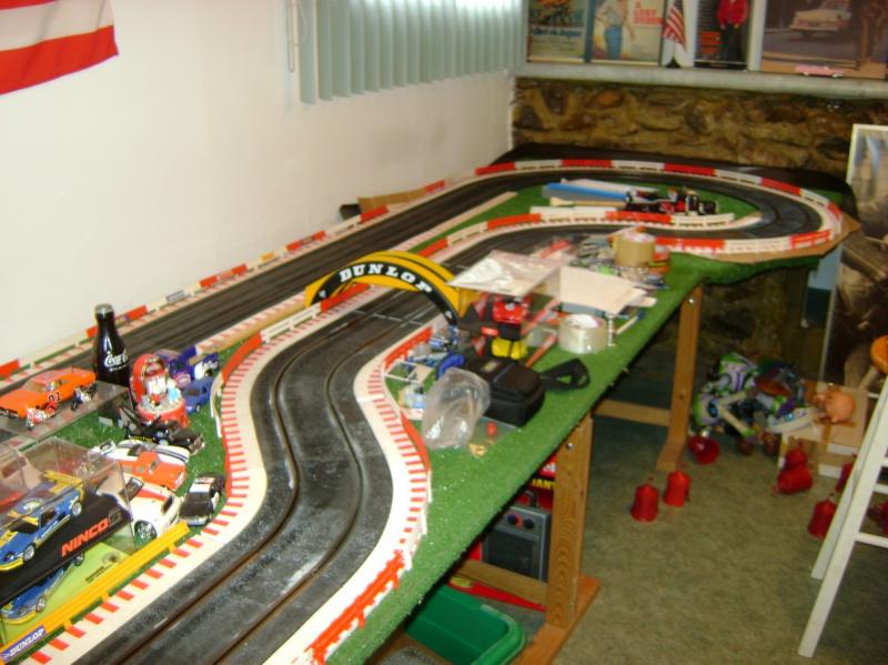

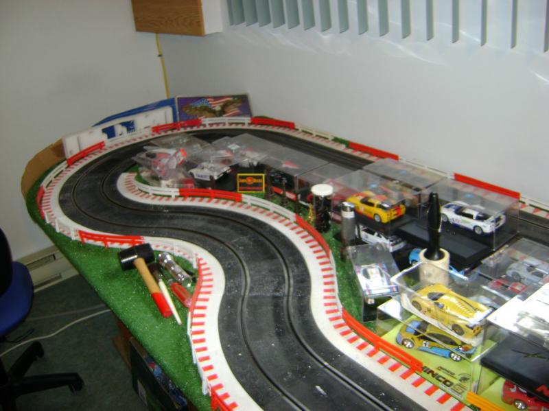

Salut à vous, c'est un circuit Ninco analogique de 25 mètres monté depuis 2002, et dans un an et des poussières il passera en 4 voies analogique mais après mon déménagement
- Pistes plastiques
- Voici mon circuit
Voici mon circuit

Belle ligne droite
Belle collection de voitures
cricri
Messages : 1.254
Date du message : mardi 3 mai 2011 à 14h11
salut ![]()
terrible le circuit
,j'adore la ligne droite a fond

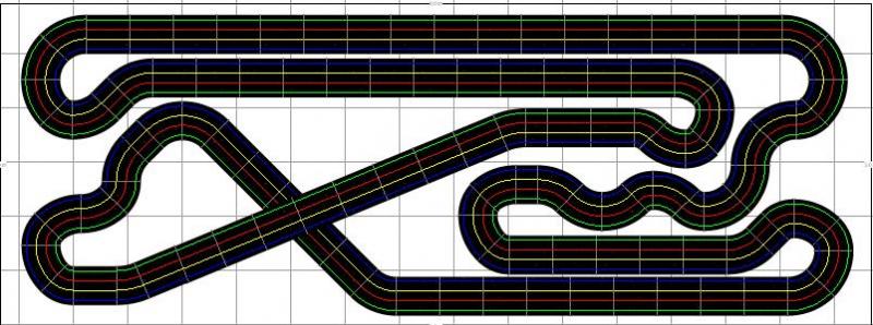

Bonjour, comme je vous l'avez précisé lors de ma présentation, le déménagement s'en vient à grand pas et je désire faire une piste 4 voies NINCO analogique mais constante, et je voudrais savoir si cela vaut la peine que je vis les rails directement sur le plateau ou non? Et est-ce qu'avec le temps cela ne risque pas une certaine déformation ou autre problèmes avec les rails?
Et je besoin de mettre des cerclips entre les rails ou cela ne sert à rien étant donné que cela va être un 4 voies?
Le circuit (8x3m) va être dans une pièce tempéré.
Circuit fait avec le logiciel Ultimat Racer.
Attend vos réponses et surtout vos bons conseils, merci

Pat60 a écrit :Bonjour, comme je vous l'avez précisé lors de ma présentation, le déménagement s'en vient à grand pas et je désire faire une piste 4 voies NINCO analogique mais constante, et je voudrais savoir si cela vaut la peine que je vis les rails directement sur le plateau ou non? Et est-ce qu'avec le temps cela ne risque pas une certaine déformation ou autre problèmes avec les rails?
Circuit fait avec le logiciel Ultimat Racer.Attend vos réponses et surtout vos bons conseils, merci
pour les cerclips: oui, c'est nécessaire, surtout au noveau des virages: si le rail extérieur dépasse de plus d'un milimètre, les voitures vont butés et se retourner.
Pour le traçé c'est toujours affaire de goût et les goûts et les couleurs, cela ne se discute pas...
Donc un avis qui n'est que le mien: un peu trop de serpentin à droite: peut-être que l'espace d'un stand serait bien venu?
Trop de virage identique ou proche: pas assez de R4 et pourquoi pas R5: c'est aussi difficile de "doser" les gazs dans de grand virrage et c'est une difficulté moins "lassante" que trouver le bon point de freinage
En tout cas, 8mx3m, c'est un beau plateau! y'a de quoi faire...

Bonsoir à tous,
8*3 c'est génial
, mais je suis du même avis que Pylu.
Il vaut mieux que tu privilégies la fluidité à la longueur maxi.
Je pense.
On a trop tendance à vouloir occuper le max d'espace.

Bonjour, merci de vos conseil et de ce pas je vais réviser mon tracé.
Je vous reviens la-dessus

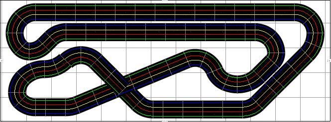

Bonjour à vous, voici mon nouveau circuit modifié (6.50m x 2.30m) en 4 voies Ninco, mon plateau sera monté dans le courant du mois d'avril
Merci de vos commentaires.

Bonjour.
Pour le traçé c'est beaucoup mieux, prèvois quand meme un peu de place pour des bordures, c'est tres utile !!!
Il vaut mieux quelques clips par endroits, ça évite aux rails de s'écarter, par contre ne fixe pas ton circuit, ça évitera qu'il se déforme.
c'est ce que j'ai fait sur mon circuit Ninco
Bon montage

Bonjour C2R17 et merci de tes conseils, pour les bordures il me reste approximativement 12 cm de chaque côté concernant les deux virages extrème de la grande droite, cependant j'hésite entre les bordures Ninco et les faire en bois?
Qu'est-ce que tu en pense au niveau de la dénivellation entre les rails et les bordures?
Attend ta réponse.

Bonsoir Pat60, au sujet des bordures pour ton NINCO, les épaisseurs des rails font 8 mm aussi bien en NINCO que CARRERA, les contreplaqués ont plusieurs hauteurs donc tu peux très bien faire tes bordures en bois et les peindre à ta convenance et le coùt en sera plus léger à mon avis, perso j'ai opté pour cette solution et c'est pas mal comme solution.
Jette un oeil sur mon circuit pour te faire une idée. ( Mad raceway of SOA ) A bientot sur la toile ou sur le ruban
