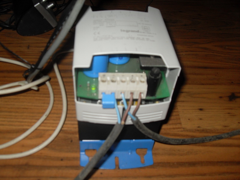

Bonjour, j'ai fait une petite amelioration a ma piste.J'ai remplacer mon alim Scalex sport et ses deux transfo par une alim Legrand 2x16volt/5 ampère.
Cela aporte un confort incroyable.

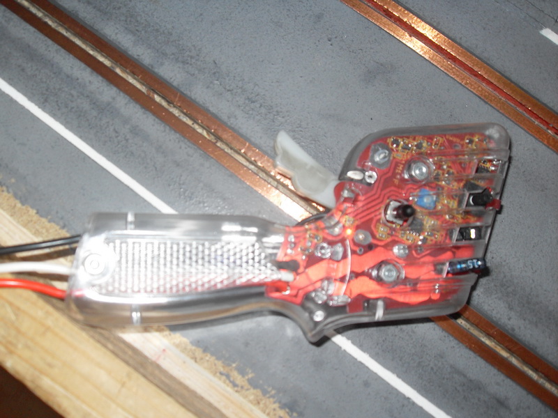

Du coup j'ai pu utiliser une poignée parma electronique qui ne marcher pas avec les bases Scalex
Elle dispose d'un inter pour enlever ou metre le frein ainsi qu'un potar pour regler ce dernier.
Un autre potar sert a changer la valeur R.Celui-ci a des crans mais je ne connait pas leurs valeurs, est ce que quelqu'un a une doc la dessus ?

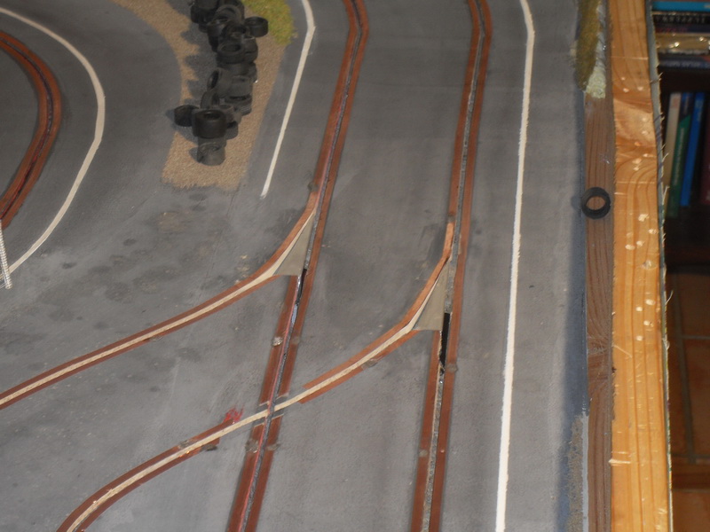

je viens de terminer les voies de stand sur ma piste ou l'on accede par un systeme d'aiguille (emprunter sur le site de BLST que je remercie au passage.) que l'on actionne par un bouton poussoir a la demande.Ce bouton sera par la suite temporiser et peut etre integrer a la poignée. Dans les stands j'ai realiser une zone de ravitaillement par coupure de piste qui fonctionne sous UR30, tout comme le compte tours et les chronos (et la je dit merci Pierrick.).
Je ferais un post a la rubrique Maretriel: detection; pour expliquer cette derniere avec des photos.
Voici les deux aiguilles qui permette de rentrée au stand:
Restera plus qu'a soigner l'estetique mais j'attend d'avoir fini toutes mes modifs. Pour l'instant c'est fonctionel et c'est ce qui compte.

woodslot30 a écrit :Non mais si t'as un multimetre sous la main, tu dois pouvoir mesurer ces valeurs de R à chaque cranUn autre potar sert a changer la valeur R.Celui-ci a des crans mais je ne connait pas leurs valeurs, est ce que quelqu'un a une doc la dessus ?

superbe piste et quelle bonne idée d'avoir mis des aiguillages pour les stands.
