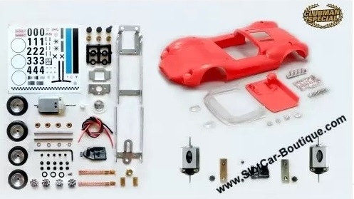

Avant de me lancer sur des modèles un peu touchy, j'ai ressorti un de mes kits MRRC, vous savez ceux qui sont vendu avec 3 moteurs (un 16K, un 21K et un 26K) plus le châssis métal avec son guide qui remonte à l'élastique.
Voici le contenu de la boite (la photo vient du site de SP Collectable, j'espère qu'ils m'en sauront gré)

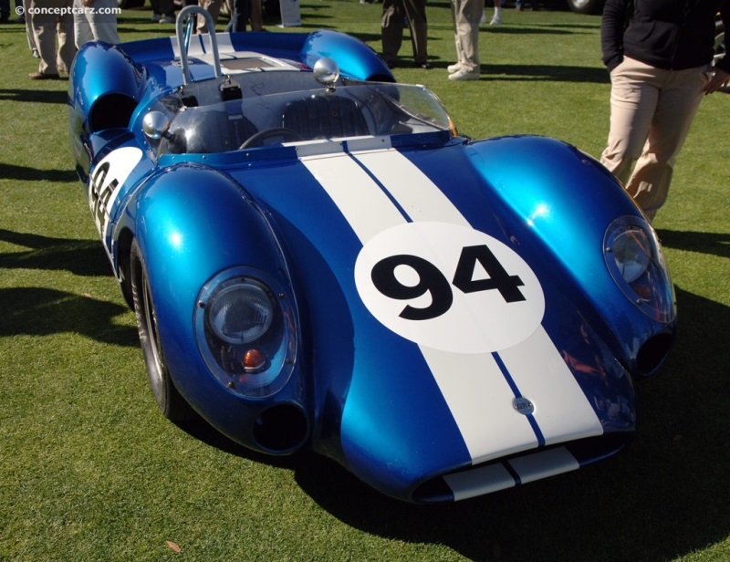

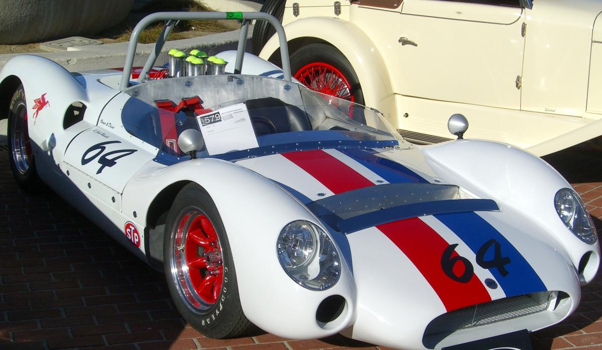

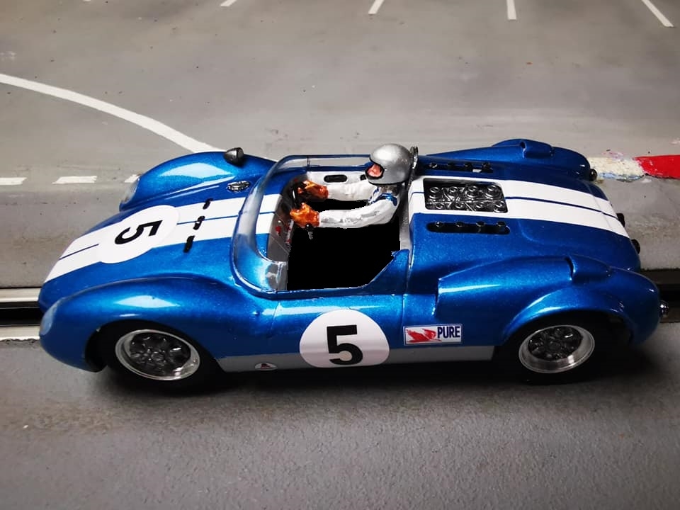

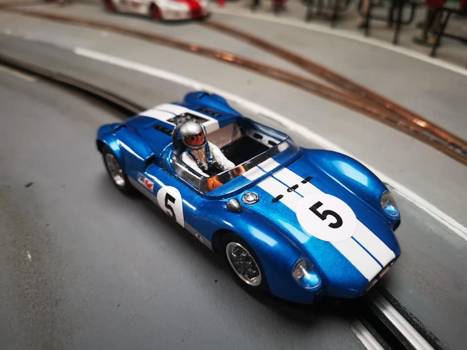

La décoration cible est la suivante:
Bien on commence.
Tout d'abord la voiture est moulée dans du plastique rouge. Pourquoi?
Il va falloir faire disparaître cela pour éviter des reflets rouges qui seraient vraiment moches.
Après l'apprêt gris intérieur et extérieur; c'est bon.

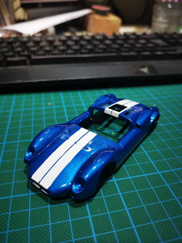

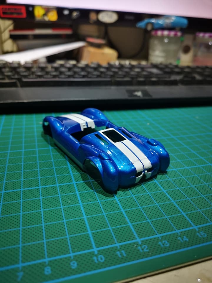

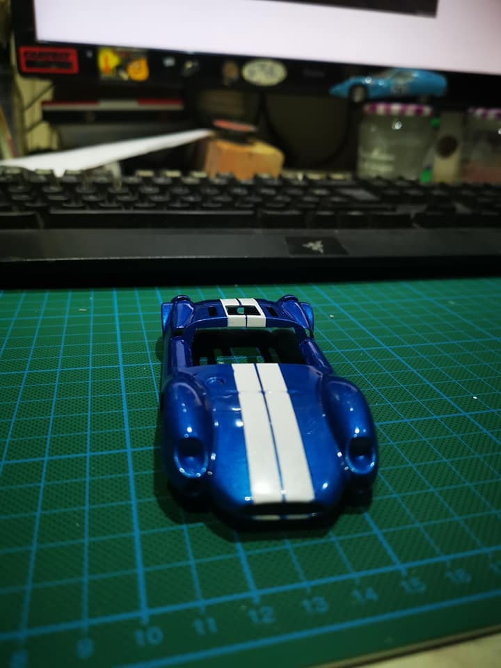

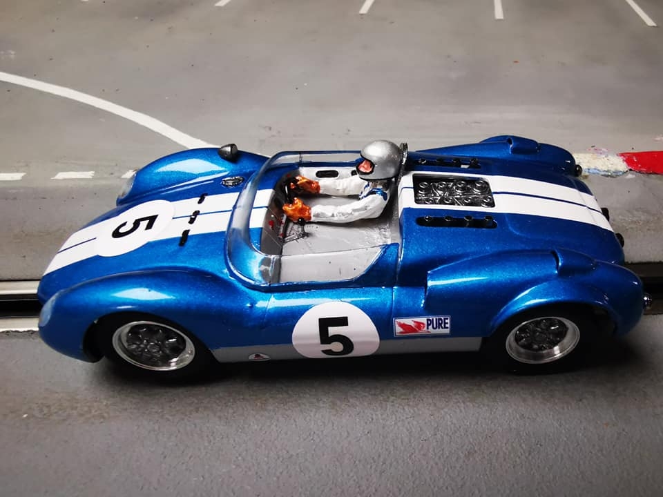

Ensuite peinture blanche, puis le bas des ailes en gris métal et enfin masquages des bandes blanches avec la fine ligne bleue au milieu.
Une couche de bleue moyen puis une couche de bleu métallisé.

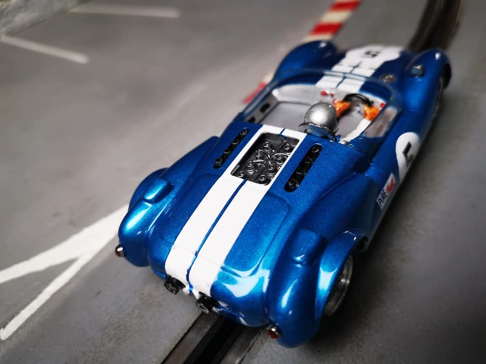

Et démasquage:
Le masquage a assez bien fonctionné (une petite retouche à faire à l'arrière) et la couleur est celle que je voulais obtenir.
Jusqu'ici ca va!
