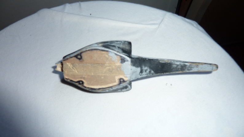

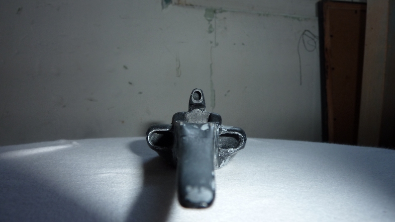

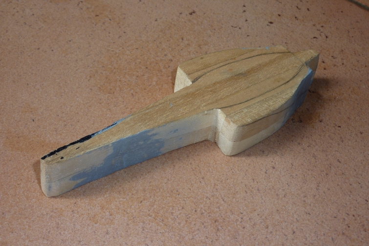

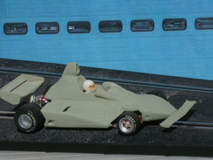

Bonjour bonjour depuis quelques temps je voulais créer une voiture en partant d'un bloc. Je me suis lancé après avoir regarder dans le détail les Aston crées par Zagato.
J'ai commencé vers début Août (je ne pensais vraiment pas y arriver ) Mais comme ca commence à ressembler à quelque chose je vous en fait part:
J'ai fait avec ce que j'avais sous la main des tasseau de 8mm par 8mm collés entre eux pour avoir un bloc de départ, ensuite j'ai détouré pour avoir une base.
J'ai oublié de prendre des photos intermédiaires désolé

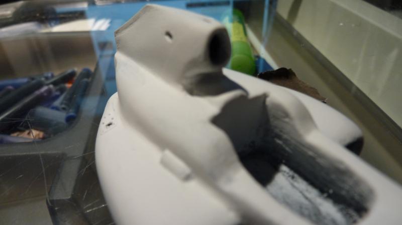

Donc voici la voiture après plusieurs couches de peinture/mastic puis ponçage
Les emplacements des futurs pas de vis:

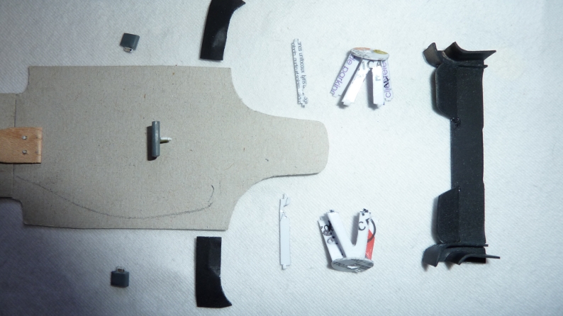

Et tous les appendices crées à partir de carte plastique, carton et grappes de maquettes
Voili Voila par contre, j'ai un soucis au niveau de la mise en résine, comme c'est mon premier scratch, je ne sais pas ou l'acheter :(
Pourriez vous m'indiquer une adresse fiable que ce soit internet ou magasin de bricolage ou acheter la résine nécessaire?
J'ai vue chez casto celle-ci:
"Résine époxy de stratification type R123 + durcisseur époxy type R614. Recouvrement sur polystyrène pour surf et planche à voile. Moulage en modélisme. Décors en aquariophilie. 1 kg."
Conviendrais-t-elle au moulage de la carrosserie?
Merci d'avance à tous et bon Slot!

Pas mal, mais attendons la suite et surtout le résultat.

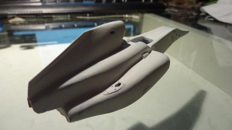

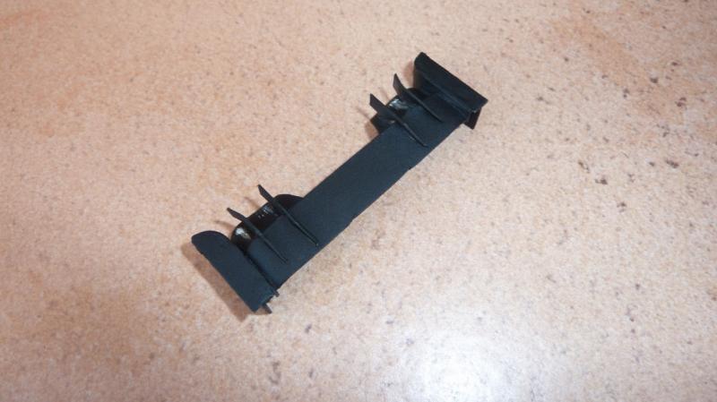

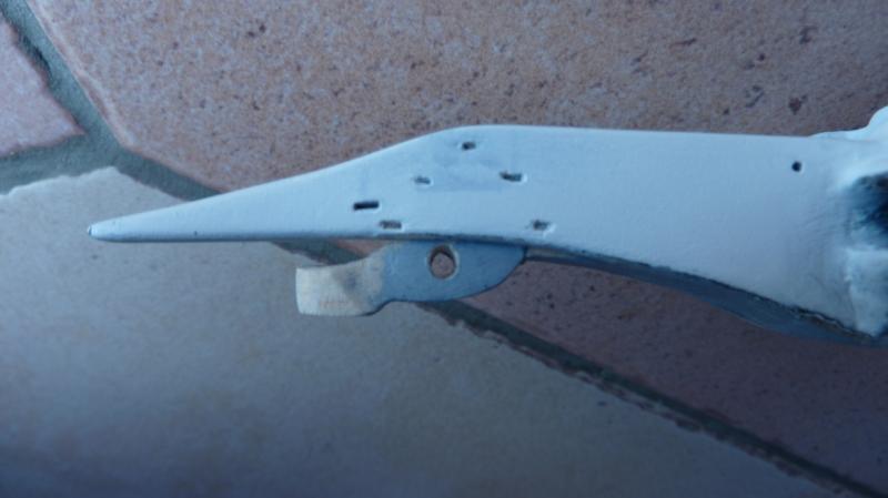

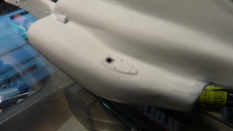

Bonsoir! Voici 3 petites évolutions :
La plaque autour des pots avec ses rivets, prise d'air (au dessus du pilote) élargie pour que les rebords soit plus fin, et l'ajout d'une autre prise d'air qui m'avait échappé sur les flans.
Les rivets sont réalisé avec des grappes de maquettes que j'ai chauffé au briquet (au centre) j'ai tiré les extrémités plus ou moins vite jusqu'à obtenir la bonne épaisseur. J'ai collé ses fils à la plaque puis coupé au bout avec une pince coupante car les ciseaux décollent le fil de plastique

si je peux me permettre un conseil: il vaut mieux passer au détaillage lorsque ton shape est parfait, plus aucune aspérité sur les surfaces, découpe de cockpit, épaisseur du bord du cockpit etc...

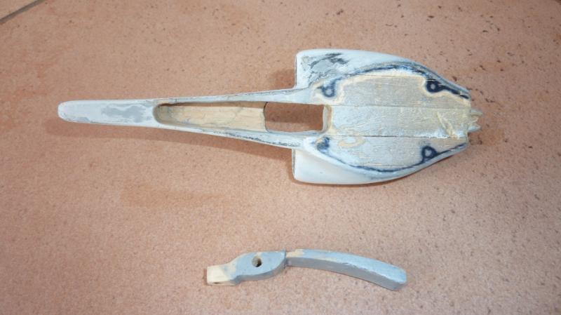

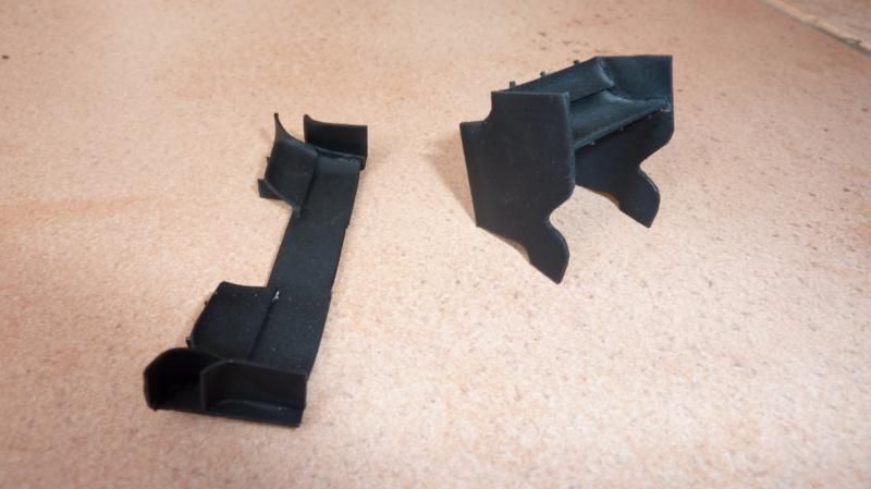

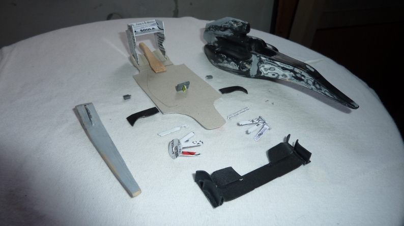

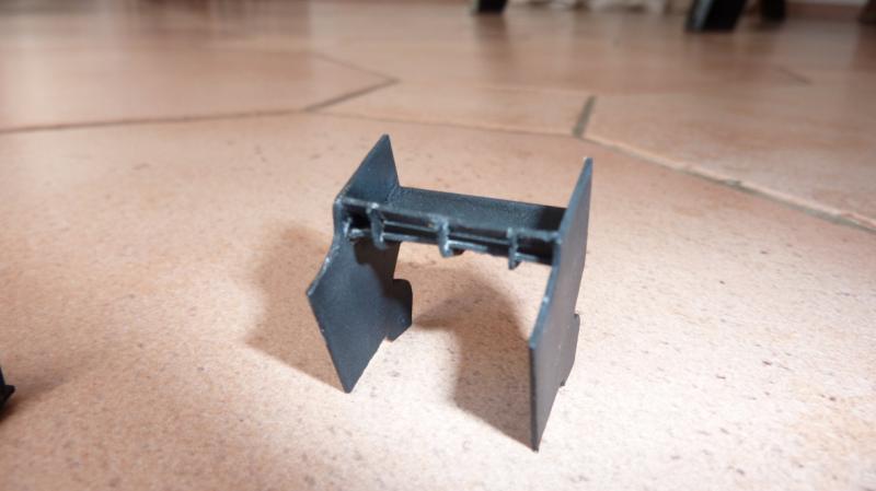

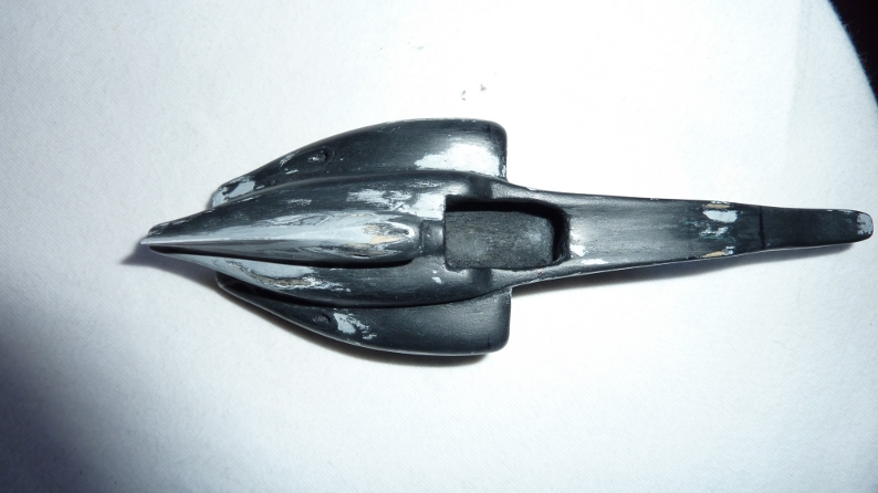

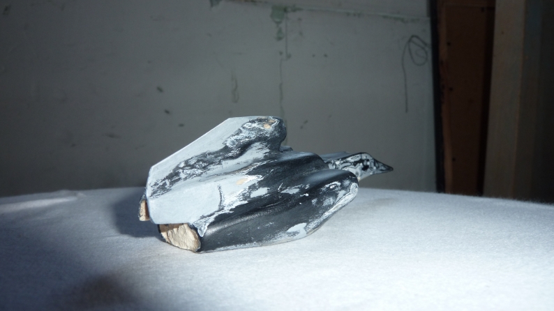

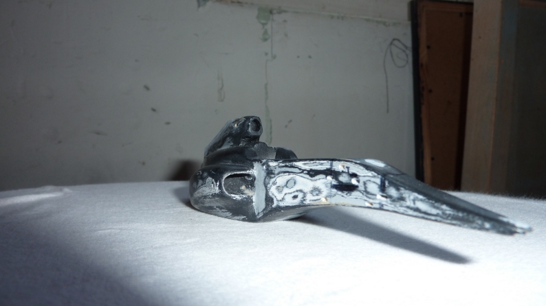

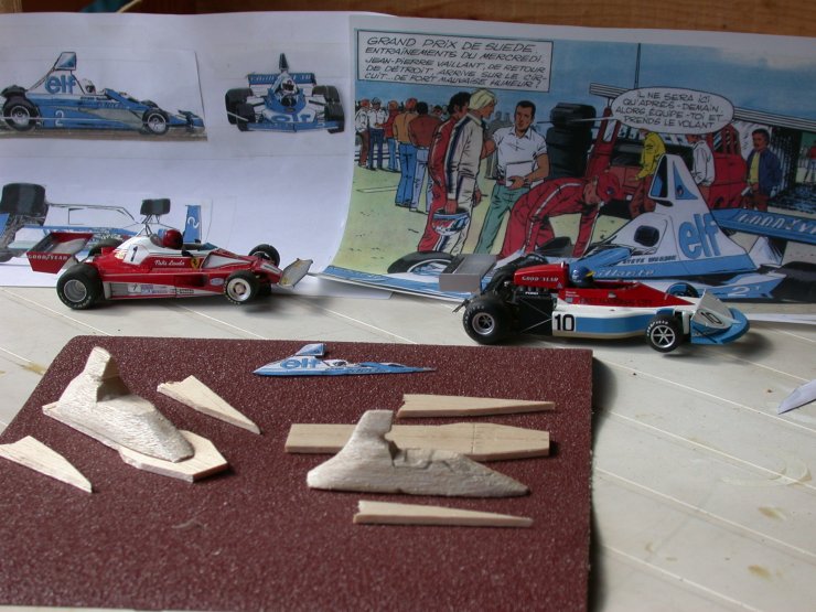

Bonjour, petite avancé de ce début de semaine j'ai évidé le museau de la futur vr-01, crée la pièce pour fermer le tout et accueillir le guide et l'axe avant, puis j'ai fini les aillerons et leurs dérives, Donc voila les images:
Je vais maintenant améliorer le cockpit car avant j'aurais eu beaucoup trop de mal due au manque d'espace
A bientôt!
