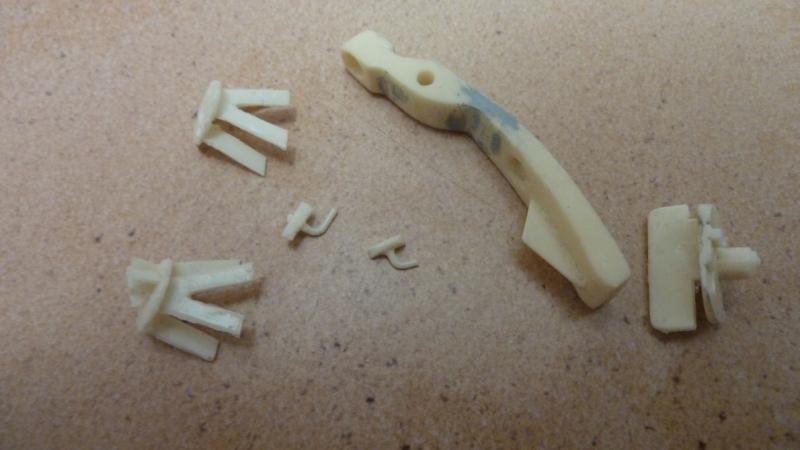

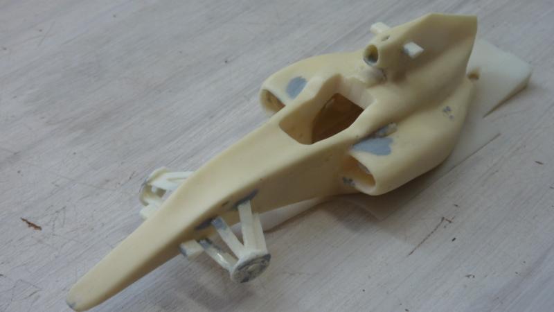

Bon ! Voila enfin les news ! Après tout ce temps attendu j'espère que ça ne décevra pas
Donc voili voila les premiers tirages résine
Donc voila je suis particulièrement content d'avoir réussi à faire les rétros

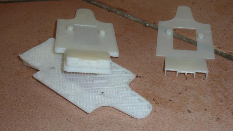

Le modèle résine est rattrapé au putty car j'ai pas trop les moyens de faire 50 moules pour en avoir un parfait et que j'ai pas de cloche à vide
Et pour vous expliquer un peut le fond plat enfaite je l'ai créé sur SolidWorks (un logiciel de Conception Assistée pas Ordinateur) et ensuite il suffit de le donner à l'imprimante qui à avec des bobines de résine la chauffe et la dépose sur le support blanc que vous voyez sur la photo (support que crée l'imprimante avant de faire la pièce pour ne pas qu'elle se déforme) voila ! :)
Demain je pense faire quelques pièce faut que je me retrouve des récipients pour faire ma mixture car j'ai cassé les autres :/
Par contre je me posais une question, est-ce qu'une cloche de ce type peut faire l'affaire pour éviter les bulles ? (je compte pas dépenser beaucoup ^^') :
Et je prépare aussi une HRT F110 sur la base de la Virgin que je dois considérablement modifier je posterais quand ce sera plus avancé ;)
A plus tard !

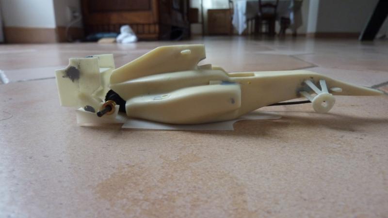

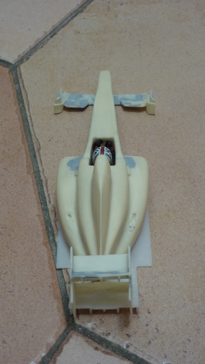

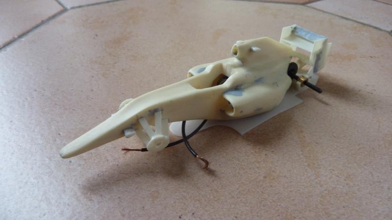

Je vous fait part des avancées du projet, toutes les pièces ont été reproduites en résine et j'ai fini de fixer au châssis celles qui devaient l'être avant peinture; les autres seront peintes et fixées en suite. Le plus long ici aura été d’aligner la suspension avant avec le passage de l'axe ^^'
Prochaines étapes :
- Adaptation de la transmission et du moteur au fond plat
- Guidage de l'axe avant afin qu'il repose au minimum sur la suspension avant (plutôt fragile)
En fin de semaine je verrai pour acheter la peinture, quant au décals je les imprimerais à partir des textures du jeu F1 2010.
A bientôt pour la suite

CrazyDriver
Date du message : samedi 30 juin 2012 à 20h34

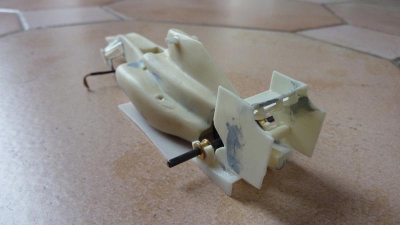

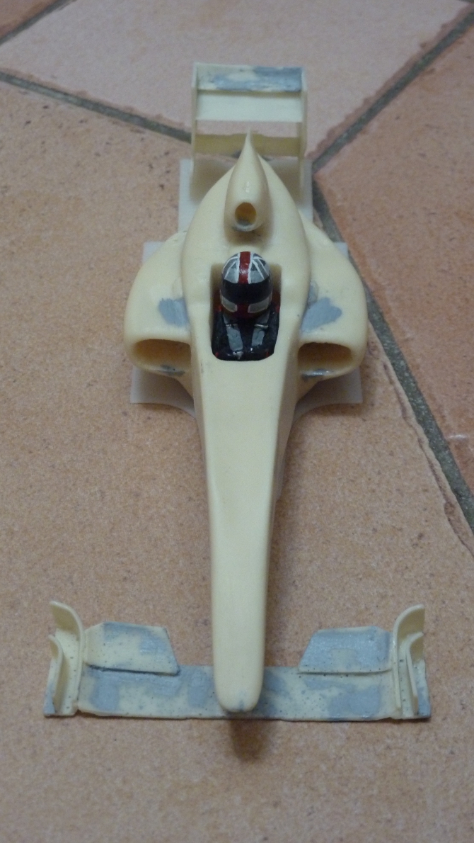

Bonsoir ! Voila des nouvelles tout est fini au niveau de l'alignement, la transmission ainsi que l'axe avant sont d’équerre (j'ai créé les supports moteurs ainsi que ceux des roulements)
Sans plus attendre les photos
Il faut maintenant mettre tout ça en peinture, je l’apprêterais certainement mercredi, et j'hésite entre acheter les peintures en bombe ou commander un aérographe comme j'en rêve depuis longtemps
En attendant je vais préparer les feuilles de décals sur mon PC !
