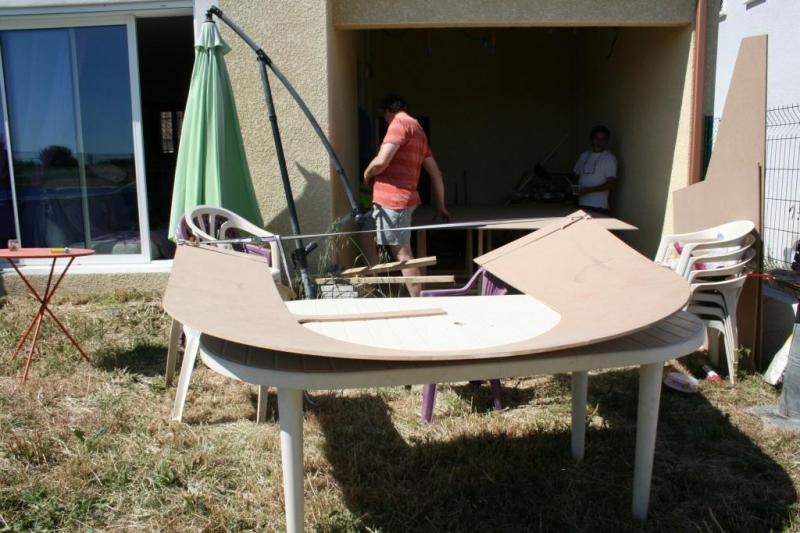

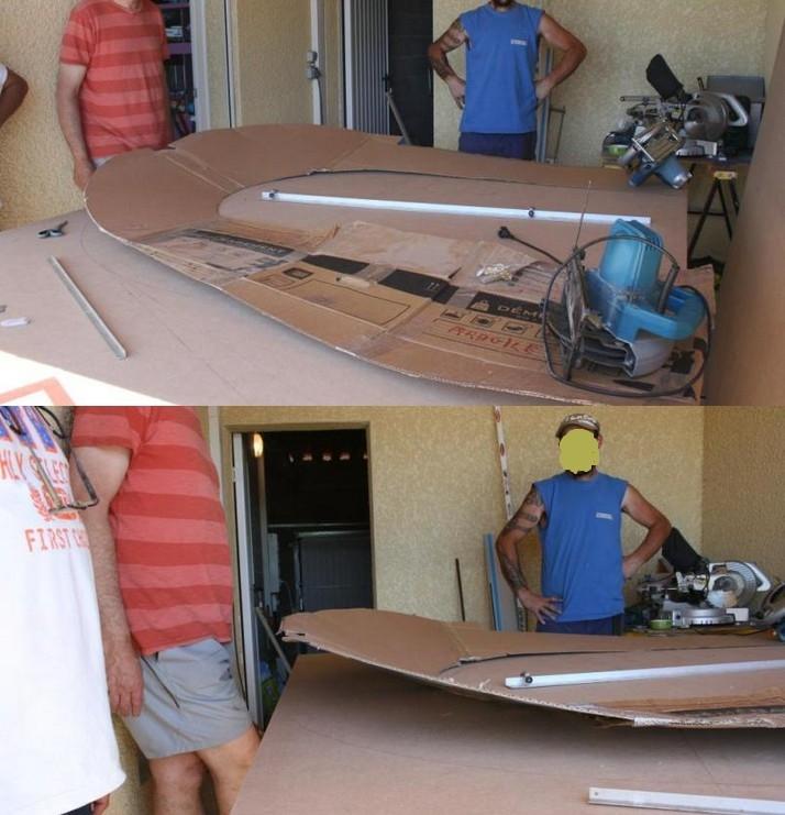

Perso quand j'en fais, je fais un gabarit en carton et je rapproche les bords pour voir ce qui se passe.
J'ai constaté que si l'on retire, c'est un exemple, 30° d'un virage de 180° et que l'on rapproche les bords pour obtenir à nouveau une courbe de 180° on obtient un cône avec une inclinaison d'environ 30°.
En fait ce n'est pas tout à fait exact puisque la pente n'est pas constante en entrée et sortie de la courbe.
Mais le système "au pif" fonctionne très bien...
