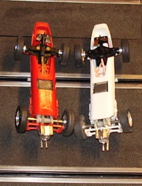

Sous les formules junior scalextric c'est à dire 6 modeles un élastic reli le chassis à la direction pour redresser celle ci dans les lignes droites

ah!! j'oubliais tu installes un mini elastic moi j'en trouve dans les produits de beauté de madame
ou tu en coupes un que tu recolles à la bonne dimension ...

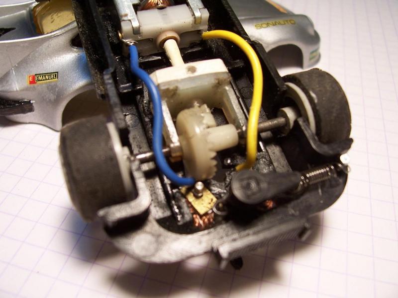

Cet élastique servait d'amortisseur de direction comme sur les Stabo, cela m'avait donné l'idée de monter un ressort ( en bas a droite sur la photo) sur le guide d'une Porsche Carrera Jouef que j'avais modifiée en 4 roues motrices et qui est dans le site rétro64. C'est assez efficace , cela rend la fin d'un dérapageplus réaliste.
pour l'élastique, on trouve dans le commerce des pochettes d'assortiment d'élastique de toutes tailles, et on peut en couper et le recoller a la bonne longueur avec la cyano qui convient au caoutchouc.
A+ bruno
