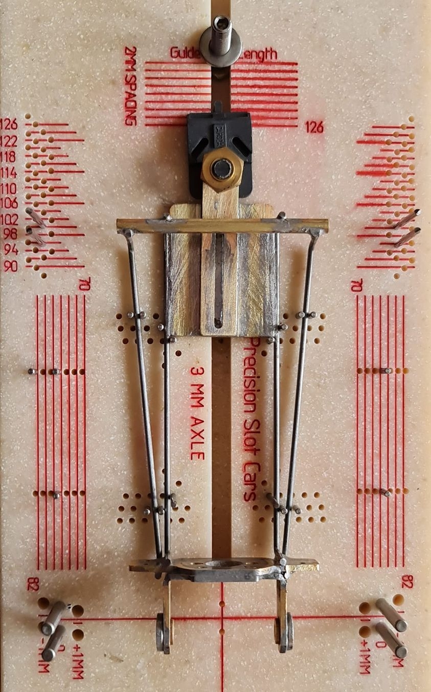

Et puis je m'aperçois qu'il y a quand même un certain nombre d'entre vous qui fabriquent ces châssis.
Super si tu vas aux US, dans ce cas tu peux jeter un oeil sur ce site.
En particulier pour faciliter la construction d'un chassis métal, ils vendent des motors bracket et des supports de guide. (les motors bracket pour la catégorie D3 sont parfaits pour les moteurs type 130 et 180 montés en in line).
Pour ce qui est des barres laiton / cap et des tubes, c'est aux normes impériales (par exemple 1/16 = 1/16eme de pouce soit 1,58mm, donc un peu plus gros que le 1,5mm métrique).
https://e-slotcar.com/retro-vintage-chassis-scratch-building-parts/
N'hésite pas si besoin de précisions.
