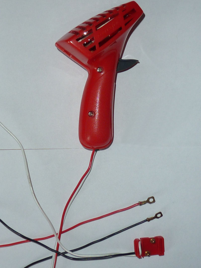

1) la " vieille " poignée Scalex :
On y voit un connecteur qui se branchait sous n'importe quel rail droit et 2 fils (+ et -) qui se branchait sur le transfo (qui délivrait du courant continu)

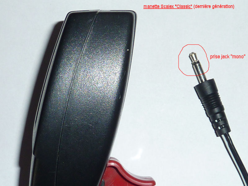

2) la poignée " classic " de dernière génération :
Extérieurement elle est identique aux actuelles poignées " sport " et diffère par sa prise Jack mono et son câble plus fin car ne contenant que 2 fils

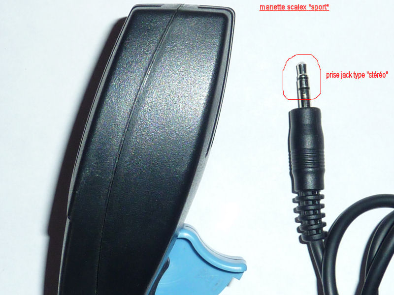

3) la poignée " sport " actuelle :
Elle ressemble à la précédente mais sa prise Jack est du type stéréo et le câble plus gros contient 3 fils (le troisième servant au branchement du frein)

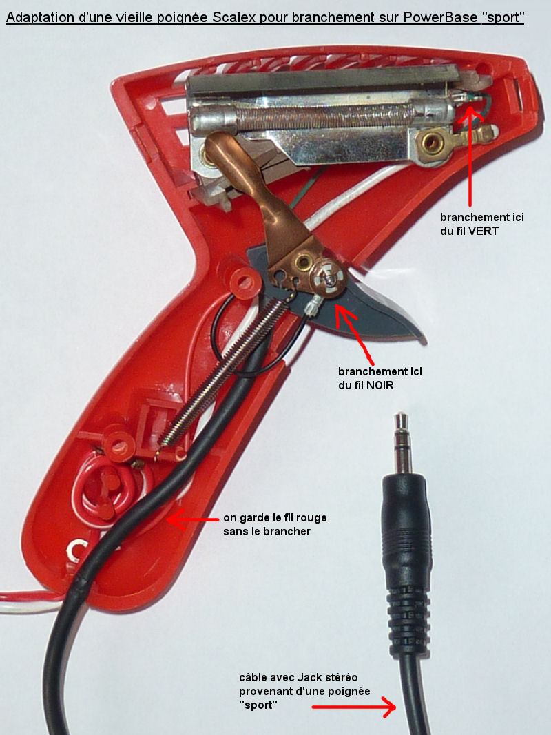

Ben on va remplacer le câble 4 fils de la vieille poignée par un câble 3 fils d'une poignée " sport " en utilisant ... seulement 2 fils
C'est simple allez vous dire ? Oui ... puisque j'ai repéré les bons fils à brancher pour vous ...
Explications en photos, c'est mieux qu'un long discours
1) Pour utiliser cette poignée avec une PowerBase "rails sport" :

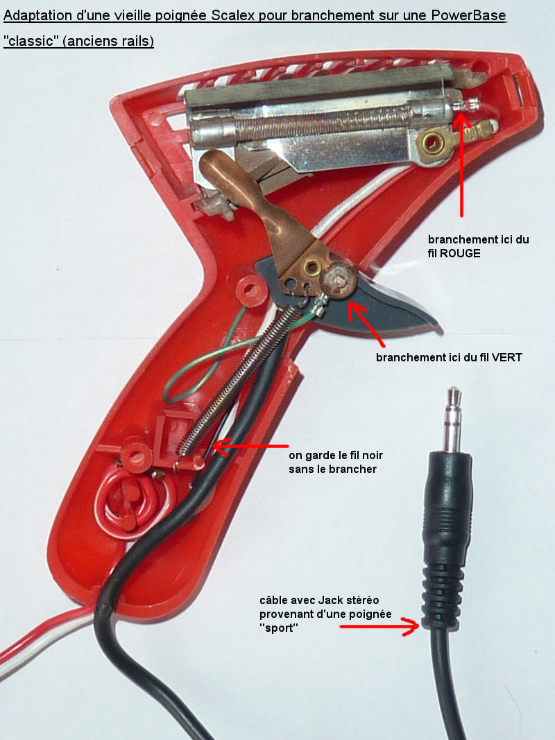

2) Pour utiliser cette poignée avec une PowerBase "rails classiques" :
Évidemment avec une PowerBase "sport" vous perdez le freinage puisqu'il est d'origine sur la poignée mais avec la plupart des moteurs modernes je ne trouve pas que ça soit un gros inconvénient.
Avec une PowerBase "classic" vous l'avez toujours puisque ce freinage était sur la PowerBase (uniquement sur la version 2 alimentations) et non pas dans la poignée.
Quoi d'autres ? Ces vieilles poignées se trouvent sans soucis pour moins de 12 € port inclus sur le eBay anglais et même ici sur le forum ... Les versions normales sont des 60 ohms mais il y a aussi des 45 et 35 ohms, au niveau utilisation on a une très bonne prise en main et la gâchette est assez souple, idéal pour les accélérations en virage. Et surtout on n'a plus ces pertes de puissance que l'on constate souvent avec les poignées Scalex "sport" !
Remarque : sur les photos vous voyez que j'ai laissé temporairement le vieux câble 4 fils, faites en de même le temps de tester et si cette poignée vous convient couper son fil blanc juste avant la cosse (qui est riveté sur la résistance) et souder le fil du nouveaux câble à la place.
