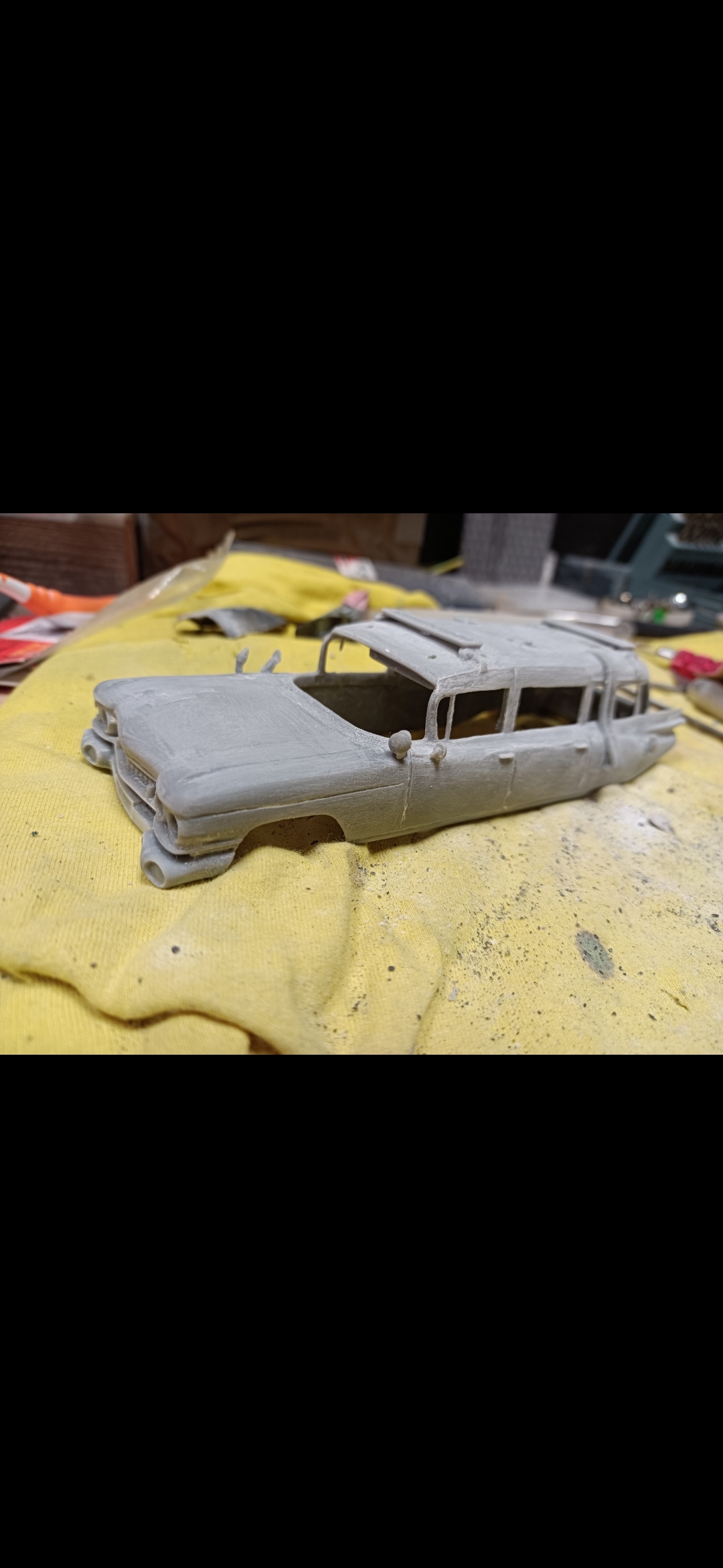

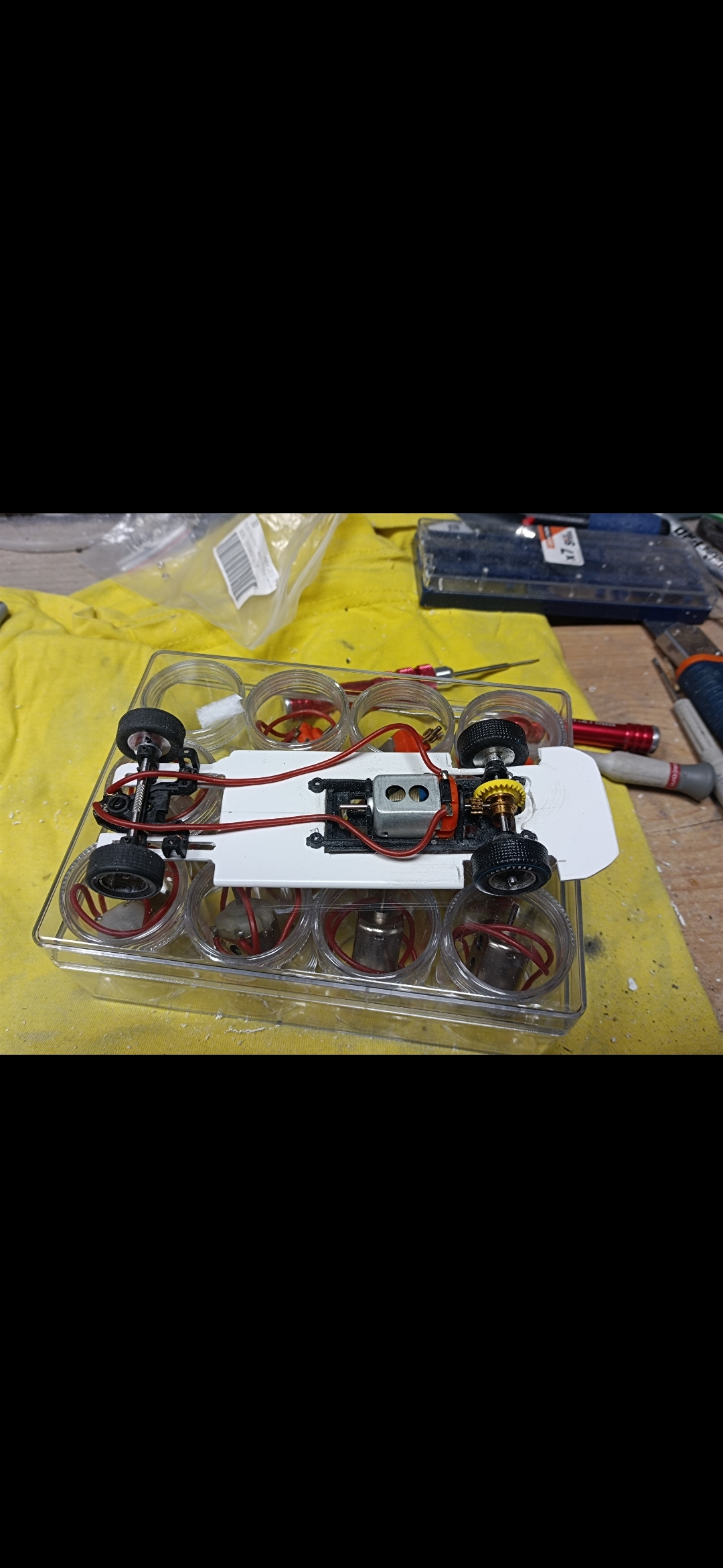

Salut camarade, bah en général je fait un gros post une fois la voiture finie avec un peu toutes les étapes , et comme la elle est loin d être finie , pour ça que j ai pas fait plus de précisions . Base comme souvent , presque tout le temps , mes impressions résine de mes fichiers bidouiller , d ailleurs je galère sur l'intérieur, faut que je modifie encore des trucs car les 2 premières tentatives ont merder a l impression... Une galère ... Châssis cette fois fait en PVC , et tout s qui est train roulant , ensemble moteur , c est slot it , comme pour le coup a chaque fois , je suis habitué à morosité et faire rouler mes autos avec ces pièces , ça roule très bien et je sais bien m y prendre pour que ça rende des trucs relativement roulant . Je te met une photo de la carrosserie un peu travaillée juste après sa sortie d imprimante, et de mon châssis .

Je suis impressionné par le chemin parcouru entre la sortie de l'impression et la voiture que l'on voit en Vidéo. Vraiment bluffant, j'imagine les heures d'attentions que ça t'a demandé. Sympa ton châssis, j'avais fait un truc dans ce goût la sur un de mes scratch, si on ne compte pas faire de compétition c'est très suffisant effectivement. Merci pour ta réponse.

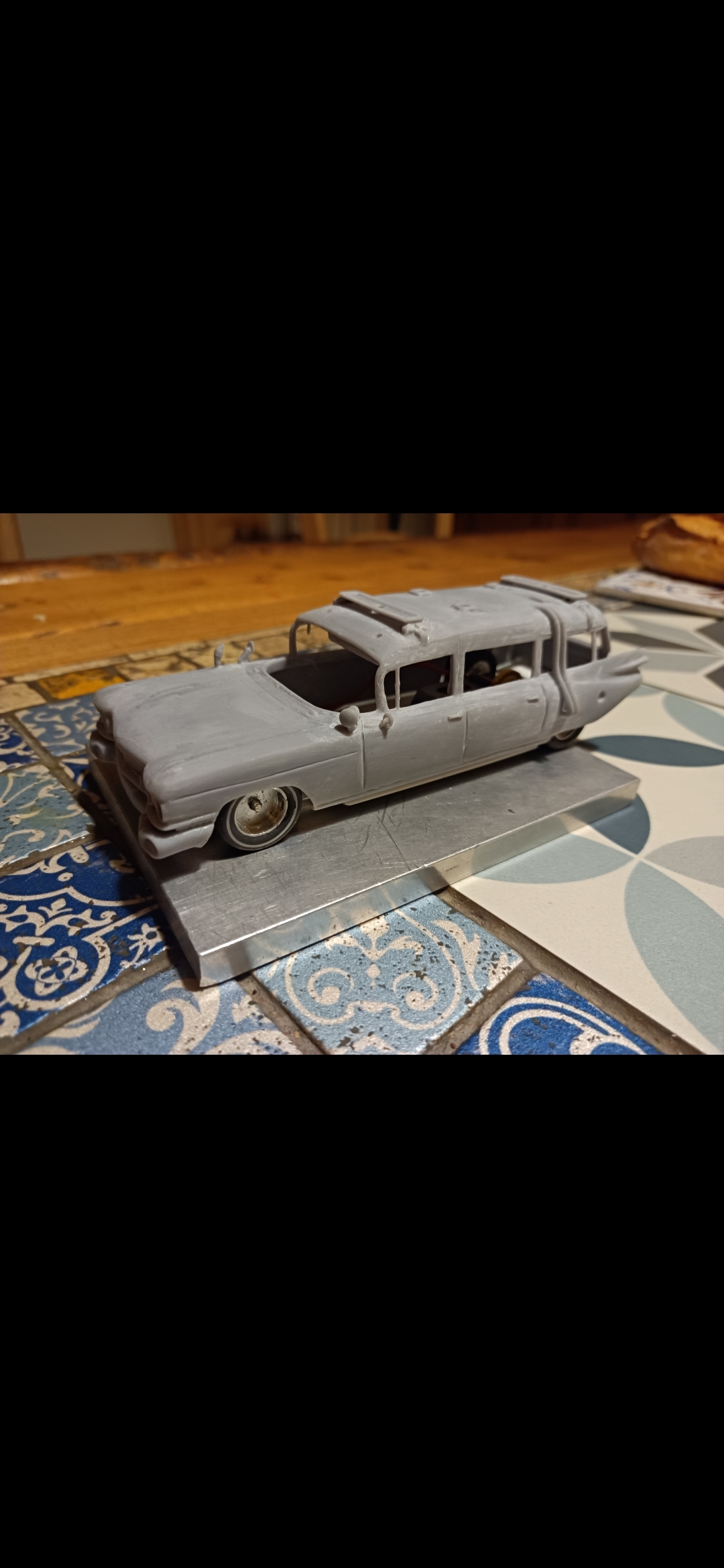

Merci c est gentil , toutes mes autos sont au début des projets comme celle là , a par 2 ou 3 qui sont des maquettes a la base ou parfois des carrosseries seules de slot . Oui pas mal de temps dessus , mais c est souvent le cas , là j avoue qu elle m a déjà occupé beaucoup, j ai commencé a bossé sur le fichier l été dernier et n ai pu l imprimer enfin qu il y a 2 ou 3 semaines. La galère c est qui a tellement de choses dessus et tout est fragile que j ai encore limite 1 fois encore autant de taf ,entre les lumières a faire que je déteste, l intérieur et les persos . Plus la boîte ... C est comme si je faisais 2 autos en une . Perso je suis pas trop axé perfs . Donc ces châssis ou ceux que je fais en alu vont bien pour mon usage, en général c est très honorable en roulage , de toute façon j ai pas envie de les casser mes scratchs. Tu as peu être vu les vidéo d autres de mes scratchs en vidéo , ça donne l'idée de comment elles roulent . Merci en tous cas .

Merci . Oui comme déja dit pas e truc le plus simple ... Les aimants c est top pour plein de trucs , sauf mettre sous les voitures de slot j utilise ça assez souvent . Ce châssis c est assez simple et facile en PVC de menuiserie, ça se travaille tout seul en plus . Je préfère en alu, c est juste le côté plus classe du châssis en alu, sinon c'est assez chiant et bien plus long a faire . Le plus pénible dans ma manière de faire c est si tu as besoin de reliefs ou de différentes hauteur , c est assez casse tête . Mais sinon ça permet de faire rouler pas mal de trucs assez simplement.

Merci Marc ! Oui c est sympa comme projet ! Plein de détails comme j'aime , un peu trop ... Ben le châssis c était pas si mal , pas encore testé avec la carrosserie vu que les puits de vis je met ça a la fin ... La base avait pas mal de taf déjà par rapport à certaines de mes autres autos , mais bon on est têtu , on y arrive ... On verra si ça continue dans le même sens , espérons. Merci en tous cas .

Merci Louise , la vidéo est pas forcément cadrée ... Ce châssis la est en PVC de menuiserie.
