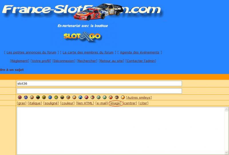

Date du message : jeudi 3 juillet 2008 à 23h36
t'aurais pas une photo des fois
slot un jour slot toujours

merci a tous et bon slot Oui c'est possible ....vernis tamiya TS13 (par exemple) parfait pour appliquer sur une carrosserie avec vitres est tout le toutim attention ta carrosserie doit être nickel (sinon pas beau les poussières collées dans le vernis)... :) allé des petits exemples les porsches et la lola ont été vernis avec les phares & vitres...avec du ts13...et c'est nickel chrome... Mon lien Message modifié le jeudi 3 juillet 2008 à 23h52 par Le_General_des_ Auteur Message gege46 Genre : Masculin Masculin Inscription : 23/05/2008 Date du message : vendredi 4 juillet 2008 à 12h34 merci Defray slot36 et Le General Des Avions pour vos reponses. pour defray:et oui c'est une peinture perso.A la base cest la porsche turbo ninco mais etait bien arrangee alors j'ai decide de la refaire en voiture de rallye classic ;). pour slot36:pour la photos j'en ait mais je fais comment pour les mettre c'est la premiere fois pour le general des avions:elle sont superbes tes voitures merci a tous et vive le slot Auteur Message Date du message : vendredi 4 juillet 2008 à 20h10 tu va dans image slot un jour slot toujours Message modifié le vendredi 4 juillet 2008 à 20h10 par slot36 Auteur Message gege46 Genre : Masculin Masculin Inscription : 23/05/2008 Date du message : samedi 5 juillet 2008 à 15h34 merci steph et slot 36. Perso le verni en pot je pensait que c'etait la solution mais voila je ne suis pas un artiste donc je vais essayer de trouver le verni tamiya en bombe. Pour la photo ca m'indique que l'URL de l'image n'est pas valide! |
