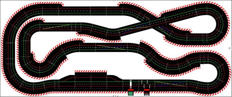

avant de commander le matériel, pouvez-vous me dire si rien ne cloche, et si le tracé peut convenir.J'ai essayé de faire le plus polyvalent possible en utilisant au maximun ma surface.
Merci de vos réponses

salut , les aiguilles (simple ou double) , car sur le schéma (aiguilles simple) une seul de la voie verte a la voie rouge sinon j'aime bien ton tracé
Superlaurent
Date du message : mardi 13 octobre 2009 à 07h24
On voit pas bien sur le dessin, en fait il y a 3 simples et 2 doubles (1 dans un sens et 1 dans l'autre).
Merci igunes, je lis pas mal de tes posts et ta piste est top.

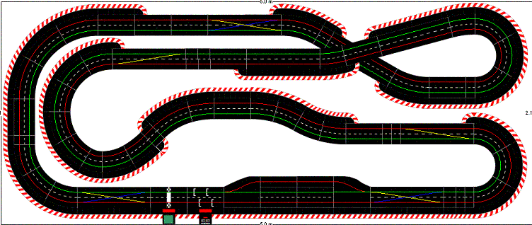

Il faut de préférence laisser un rail droit et demi avant un aiguillage pour avoir une bonne détection (même en cas de glissade) et il est préférable de placer le compte tours sur le freinage.

Merci slapac, j'avais pas pensé à ça!
Effectivement, si la voiture glisse, la diode n'est pas en face de la détection.
J'ai donc refait ça :
C'est plus fluide aussi je trouve
Est-ce que c'est bon?

Mon préféré de ceux que tu nous as proposé jusqu'à maintenant:
plus simple donc plus fluide, avec une bonne anticipation des changements de voies, et surtout une longue droite des stands.
Ne change plus rien, je crois que tu l'as !

Merci stéphane,
J'ai essayer de tenir compte de tout ce que j'ai lu et de vos conseil.
C'est vrai qu'il me plait bien.
