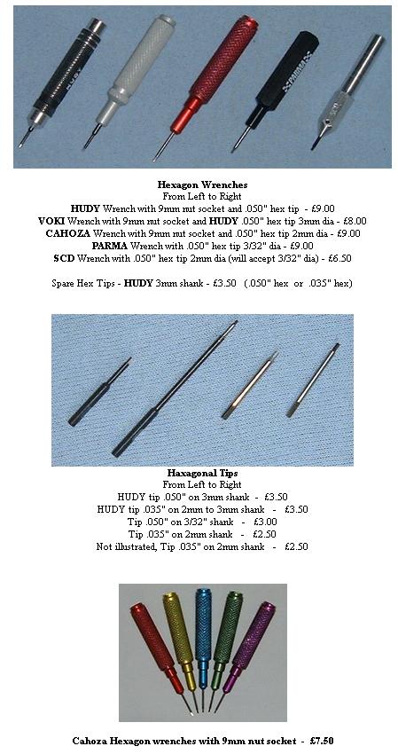

fastwagon a écrit :Un petit mélange de nomenclature qui montre bien les limites du système impérial. On ne devrait d'ailleurs pas écrire 1/20", ce qui ne veut pas dire grand-chose, mais bien 0.050", comme sur la notice fournie par pepe_plus, ou plus réglementairement : 0,05 po soit, effectivement, 0,127 mm. Si les tolérances sont respectées, le 1,3 mm ne passe pas...

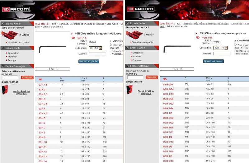

Par contre, concernant une clé de 1.30mm, rien n'est impossible puisqu'il existe des clés Allen (BTR) dans les 2 systèmes, aussi bien en métrique qu'en impérial.
Mais après recherche, sauf chez certains revendeurs je n'ai pas trouver de confirmation de l'existence du 1.30.
Même chez Facom il n'existe rien en dessous de 1.5mm mais 050 oui :
Ce qui rejoindrait ce que j'ai écrit plus haut, la mention 1.30 est une simplification de 1.27...
