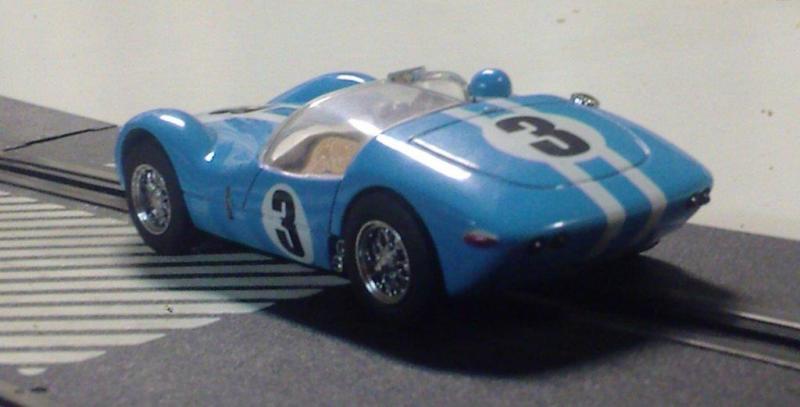

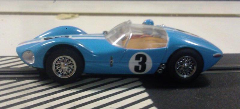

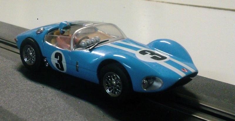

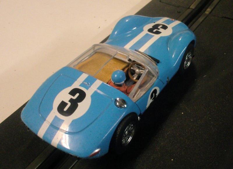

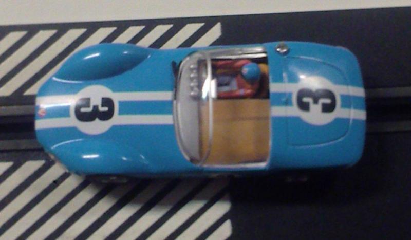

bin c'est les vacance alors je bosse sur quelques projets qui attendent depuis pas mal de temps
et notament cette vaillante le man
toujours equipé du petit moteur scalex FF qui rentre partout j'ai quand meme du viré la place du passager pour mettre le moteur et je l'ai caché facon bache, mais je garde "Michel" , le poste de pilotage et le tableau de bord
j'ai reussi a mettre un guide type ninco et j'ai gardé les jantes du statique
voili voilou
Message modifié le samedi 2 janvier 2010 à 17h51 par combiandco

merci bien pour les compliments
Citation :
cris
ah tiens c'est bien çà le moteur décalé.
mais j'ai plein de questions:
tu l'as faite rouler?
le moteur n'est pas trop puissant?
les pneus d'origine ont de l'adhérence?
c'est une carro métal l'ensemble doit peser assez lourd, si tu oublies de freiner le truc ne vas pas s'encastrer tout droit dans le mur en placo?
le moteur et impecable 20 000 tours a 12 volt c'est exelent et il a du frein.
pour les pneus c'est pas le top mais ca adhére
pour le poid pas de probleme elle pese 61gr toute monté. on est encore loin des 70 à 95 gr des 1/32

pour l'axe arriere, c'est de la corde a piano pour l'axe et du jouef pour la couronne

Beau boulot et en plus une vaillante
Juste l'axe arrière un poil trop large

je sais et c'est deja rectifié
