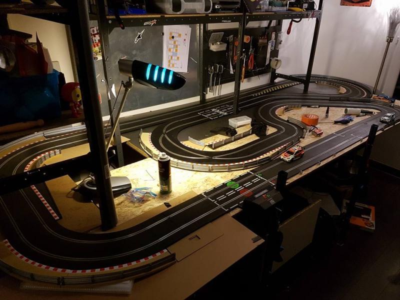

j ai chez moi un circuit scalex de 12 m avec une power base arc air

mon circuit
grand prix de france au paul ricard youhooooooouuuuu !!!!!!!!
