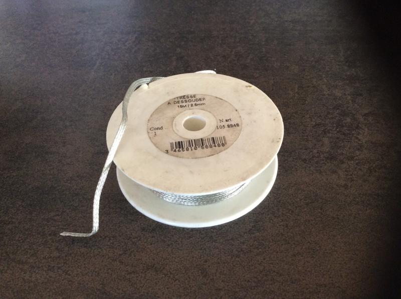

z6400
Date du message : lundi 7 septembre 2015 à 11h47
Slt.
Je n y connais rien en piste bois mais sait on jamais?
Est ce que la tresse à dessouder fonctionnerait?
Il en existe de plusieurs largeurs.
Celle que j ai ressemblé à ca mais n est pas assez large.
L avantage principale est que cela ne coûte que dalle mais bon je pense que certains bricoleurs ont deja du essayer
