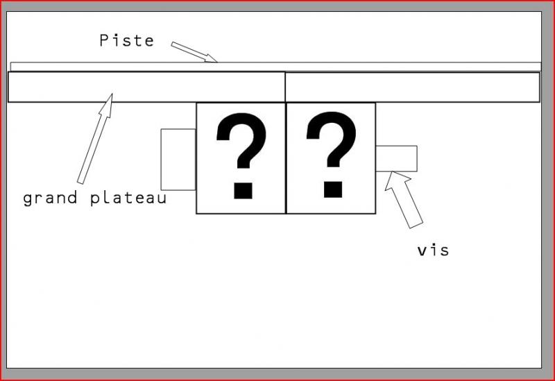

Je dois consolider mes planches qui porteront mon circuit.
Je voudrais savoir quel est le meilleur bois. Sur le schéma, c'est : "?"
Ce bois devra soutenir les plateaux et être assez costaud pour pouvoir les visser entre eux

le ? c'est les bords de ses modules de bois qui fait support de piste ![]()

Il faudrait peut-être en dire un peu plus, entre autre la taille des plateaux et l’épaisseur du support de piste…
Après, n’importe quels tasseaux du commerce en bon bois d’arbre fera l’affaire
. Pour la taille de ces tasseaux, cela va dépendre des réponses aux questions ci-dessus
. Savoir que parfois augmenter le nombre permet de réduire la section et donc le poids du plateau si celui-ci doit être démonté régulièrement.

Utilise du chevron en sapin section 45x45 au moins tu sera tranquille et sa ne flechira pas sous le poids. Il est pourtant explicite sont schémas les gars !!!! ![]()

Notre jeune ami voulait seulement savoir quel bois utiliser pour les chevrons qui vont soutenir et consolider son plateau !!!! Question simple qui devrait trouver une réponse simple (bien vu Solsoft).

c'est des pieds que tu veux faire

Il est très bien ce croquis et bien clair
Le bois que tu trouveras le plus facilement sera bien sur le sapin,tu peux faire plus luxueux en Mérenti ( à peu près la même solidité et résistance au vissage que le sapin mais très joli une fois raboté et poncé)
Encore au dessus pour un très beau piètement , il y a l'iroko aussi solide que le chêne mais beaucoup plus stable
Mais le plus important est le choix des sections et des épaisseurs dans lesquelles tu vas visser plutôt que l'essence même du bois
